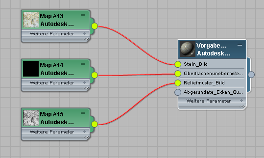

Die Mauern verwenden Kacheln aus Autodesk Stone.

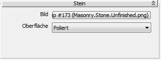

Rollout "Stone"
Klicken Sie auf diese Schaltfläche, um ein Bitmap für die Oberfläche des Steinmaterials auszuwählen.
Oberfläche
Legt die Beschaffenheit der Steinoberfläche fest.
  • Polished (Poliert)(Vorgabe)
  • Glänzend
  • Matt
  • Unfinished (Unbehandelt)

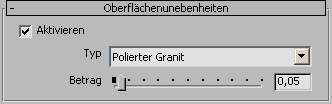

Rollout "Oberflächenunebenheiten"
Aktivieren
Wenn diese Option aktiviert ist, verwendet das Material ein Reliefmuster für die Oberfläche. Vorgabe = Deaktiviert.
Typ

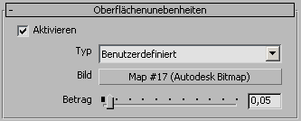

Sie können eine Voreinstellung für das Muster festlegen oder ein benutzerdefiniertes Muster auswählen.
  • Polished Granite (Polierter Granit)(Vorgabe)
  • Stone Wall (Steinmauer)
  • Glossy Marble (Glänzender Marmor)
  • Benutzerdefiniert
    Klicken Sie auf die Schaltfläche "Bild" (oder verwenden Sie die Knotenvernetzung des erweiterten Material-Editors), um dem Material ein Map zuzuweisen.
Betrag
Steuert die Höhe der Oberflächenunebenheiten. Bereich: 0,0 bis 1,0; Vorgabe=0,05.

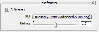

Rollout "Reliefmuster"
Aktivieren
Wenn diese Option aktiviert ist, wird ein Reliefmuster auf das Material angewendet. Vorgabe = Deaktiviert.
Klicken Sie auf diese Schaltfläche, um ein Bitmap für das Reliefmuster festzulegen.
Betrag
Steuert die Höhe des Reliefs. Bereich: 0,0 bis 2,0; Vorgabe=0,15.
