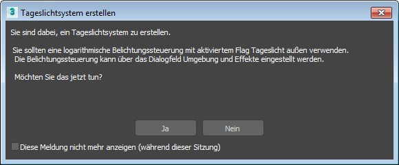

Anmerkung: Wenn Sie ein Tageslichtsystem erstellen und keine Belichtungssteuerung eingestellt ist, werden Sie aufgefordert, die Logarithmische Belichtungssteuerung zu verwenden, falls der Renderer auf Vorgabe-Scanline eingestellt ist, oder die Belichtungssteuerung für die physische Kamera zu verwenden, wenn der Renderer auf Quicksilver eingestellt ist. Es wird empfohlen, auf Ja zu klicken, damit diese Änderung wirksam wird.

    Unabhängig davon, welche Methode Sie verwenden, werden Sie bei Verwendung eines Tageslichtsystems ohne Belichtungssteuerung automatisch von 3ds Max aufgefordert, eine passende Belichtungssteuerung anzuwenden. Verwenden Sie immer die Belichtungssteuerung, die für den aktuellen Renderer am besten geeignet ist:
    Renderer Empfohlene Belichtungssteuerung
    Vorgabe Scanline Logarithmisch
    QuickSilver Physische Kamera

  1. Wählen Sie Menü "Erstellen" Tageslichtsystem aus, und geben Sie an, dass eine Belichtungssteuerung verwendet werden soll, indem Sie auf "Ja" klicken. Fügen Sie das Tageslichtsystem in einem Ansichtsfenster hinzu.

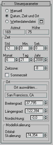

Rollout "Steuerparameter"
Dieses Rollout wird in der Erstellungsgruppe und in der Bewegungsgruppe eingeblendet, wenn die Lichtquellenkomponente des Tageslichtsystems oder Sonnenlichtsystems ausgewählt ist.
[Optionsfelder zum Steuern der Quelle] (nur Tageslichtsystem)
  • Manuell Wurde diese Option aktiviert, können Sie manuell sowohl die Position der Sonne in der Szene als auch den Intensitätswert des Sonnenobjekts anpassen.
  • Datum, Zeit und Ort Wurde diese Option aktiviert, verwendet das Tageslicht den geografisch korrekten Winkel und die Bewegung der Sonne über der Erde an einem gegebenen Ort.
    Anmerkung: Wenn die Option Datum, Zeit und Ort ausgewählt wurde, hat eine Änderung der Lichtintensität keine Auswirkungen.
  • Wetterdatendatei Wenn diese Option aktiviert wurde, werden beim Tageslicht der Winkel und die Intensität der Sonne aus einer Wetterdatendatei (EPW) abgeleitet.
    Klicken Sie auf die Schaltfläche, um das Dialogfeld "Wetterdaten konfigurieren" zu öffnen, um die EPW-Datei festzulegen und die gewünschten Wetterdaten für das Tageslichtsystem auszuwählen.
Azimut und Höhe
Zeigt den Azimut und die Höhe der Sonne an. Azimut ist die Kompassrichtung der Sonne in Grad (Norden = 0, Osten = 90). Die Höhe ist die Höhe der Sonne über dem Horizont in Grad (Sonnenaufgang oder -untergang = 0).
Bereich "Zeit"
Enthält Einstellungen für Uhrzeit, Datum und Zeitzone.
Wenn am Ort, den Sie für Ihre Szene gewählt haben, die Sommerzeit gilt, aktivieren Sie das Kontrollkästchen"Sommerzeit". Das Sonnenlichtsystem passt die Einstellungen der Sonne für Azimut und Höhe während der Sommermonate entsprechend an.
Std./Min./Sek.
Dienen zum Festlegen der Tageszeit.
Tag/Monat/Jahr
Hiermit wird das Datum festgelegt.
Zeitzone
Es gibt Zeitzonen im Bereich von -12 bis 12. Wenn Sie nicht genau wissen, welche Zeitzone Sie einstellen sollen, können Sie die Zeitzonen in Windows Dialogfeld "Eigenschaften von Datum/Uhrzeit" (Arbeitsplatz Systemsteuerung Datum Uhrzeit) nachsehen. Wählen Sie die Registerkarte "Zeitzone", und öffnen Sie dann die Liste, die eine Liste aller Weltregionen und der zugehörigen Zeitzonen enthält.
Sommerzeit
Wenn diese Option aktiviert ist, werden in den Sommermonaten die Sommerzeitverschiebungen errechnet und Azimut und Höhe entsprechend eingestellt.
Bereich "Ort"
Enthält Steuerelemente, mit denen Sie den Ort Ihrer Szene in der Welt einstellen können.
Ort auswählen
Zeigt das Dialogfeld "Geografischer Ort" an, in dem Sie die Werte für Breiten- und Längengrad angeben können, indem Sie einen Ort auf einer Karte oder in einer Liste von Städten auswählen.
Anmerkung: Wirklich genaue Ortsangaben sind nur über die Angabe des Breiten- und Längengrades möglich.
[Textfeld für Städtenamen]
Zeigt den Namen der Stadt an, die Sie im Dialogfeld "Geografischer Ort" auswählen. Wenn Sie die Zahlenauswahlfelder "Längengrad" oder "Breitengrad" nach der Auswahl eines Ortes anpassen, ist die Anzeige in diesem Bereich leer.
Breitengrad/Längengrad
Mit diesen Optionen bestimmen Sie den Ort anhand des Längen- und Breitengrads.
Anmerkung: Negative Werte für den Längengrad befinden sich westlich des Meridians in Greenwich und postive Werte befinden sich östlich des Meridians. Dies unterscheidet sich von den Versionen vor 3ds Max 2009, bei denen die Polarität der Längengradwerte fälschlicherweise umgekehrt wurde.
Nordrichtung
Legt die Rotationsrichtung der Kompassrose in der Szene fest. Dies ist die geografische Ausrichtung der Kompassrose. Vorgabegemäß ist die Nordrichtung 0 und verläuft entlang der positiven Y-Achse der Grundebene. Die positive X-Achse (Ostrichtung) hat einen Winkel von 90 Grad. Passen Sie die Nordrichtung Ihrem Standort entsprechend an. Die Genauigkeit des Systems hängt von dieser Zuordnung ab.
