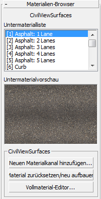

Materialien-Browser (Rollout)
Bietet einen Überblick über die Civil View-Materialien, die in der aktuellen Szene geladen sind.
[Materialname]
Zeigt den Namen des ausgewählten Materials an.
Untermaterialliste
Zeigt alle Materialkanäle im ausgewählten Material an.
Untermaterialvorschau
Zeigt eine Vorschau des markierten Untermaterials.
[Materialname] Bereich "Material"
Neuen Materialkanal hinzufügen
Klicken Sie auf diese Schaltfläche, um ein Bitmap für einen neuen Materialkanal hinzuzufügen. Civil View kopiert das ausgewählte Bitmap in den entsprechenden Ordner im aktuellen Civil View-Ressourcensatz und lädt dann das Map in das Feld "Gestreut" des neuen Materialkanals.
Diese Schaltfläche steht für diese Civil View-Materialien zur Verfügung:
Civil View verwaltet automatisch den Inhalt der anderen Civil View-Materialtypen.
Material zurücksetzen/neu aufbauen
Setzt das Civil View-Material auf seinen Vorgabestatus zurück. Änderungen an diesem Material gehen verloren.
Vollmaterial-Editor
Klicken Sie auf diese Option, um für komplexere Materialbearbeitungsaufgaben den Material-Editor von 3ds Max zu öffnen.
