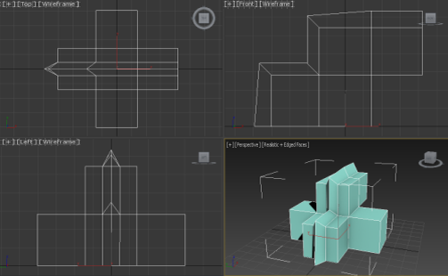

Erstes Arbeiten mit OpenSubdiv:
  1. Erstellen oder laden Sie ein Modell, auf das die Glättung angewendet werden soll.
    Um optimale Ergebnisse zu erzielen, sollte das Modell über relativ spitze Winkel (90 Grad oder weniger) verfügen, die gut auf den Glättungseffekt reagieren. Die folgende Abbildung zeigt ein geeignetes Beispiel:
  2. Wenden Sie den Modifikator OpenSubdiv auf das Modell an.
    Mit dem vorgegebenen Wiederholungswert von 1 ist die Glättung nun offensichtlich, ebenso wie die niedrige Auflösung. Zur Bewertung des Effekts des Modifikators können Sie auch die Netzunterteilung anzeigen.
  3. Aktivieren Sie ein schattiertes Ansichtsfenster und drücken Sie F4, um den Modus Flächen mit Kanten zu aktivieren, wenn die Option Flächen mit Kanten deaktiviert ist.
