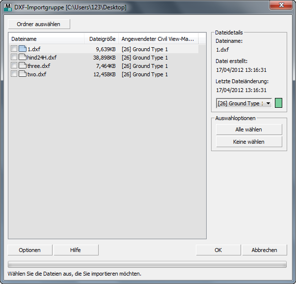

Benutzeroberfläche
Ordner auswählen
Öffnet ein Dialogfeld, in dem Sie den Ordner suchen können, der die DXF-Dateien enthält, die Sie verwenden möchten.
[Dateiliste]
Listet alle DXF Dateien im aktiven Verzeichnis auf. Außerdem wird die Größe jeder Datei in Kilobyte sowie der CivilViewSurfaces-Materialkanal, der jeder Datei zugeordnet ist, angezeigt (siehe unten).
Sie können eine einzelne Datei aus der Liste auswählen, indem Sie das entsprechende Kontrollkästchen aktivieren.
Gruppe DXF-Dateidetails
Zeigt Informationen zur aktuell markierten Datei an.
[Dropdown-Liste Materialkanal]
Zeigt das Untermaterial und die Drahtgitterfarbe, die der markierten DXF-Datei zugewiesen wurden. Die Untermaterialien sind Kanäle des CivilViewSurfaces-Material.

Auf alle Oberflächen in einer DXF-Datei mit dem Namen Fahrbahn1.dxf wird beispielsweise der Materialkanal 18 (Asphalt) angewendet. Auf Oberflächen in einer DXF-Datei mit dem Namen Boden1.dxf wird der Materialkanal 27 Boden Typ 2 angewendet.
Verwenden Sie die Dropdown-Liste, um die Vorgabe-Untermaterialzuweisung zu ändern. Mit dem Farbmuster können Sie die Drahtgitterfarbe ändern.
