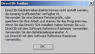

Direct3D meldet eine Speicherwarnung.

Wenn Sie den Direct3D-Treiber für 3ds Max konfiguriert haben, wird möglicherweise eine Speicherwarnung angezeigt, wenn Sie 3ds Max starten.
In der Regel wird diese Warnung angezeigt, wenn Sie mehrere Programme ausführen, die den Grafikspeicher der Grafikkarte auslasten. Dies kann vor allem dann der Fall sein, wenn das 3ds Max-Fenster maximiert ist.
So können Sie diese Warnmeldung am schnellsten umgehen:
