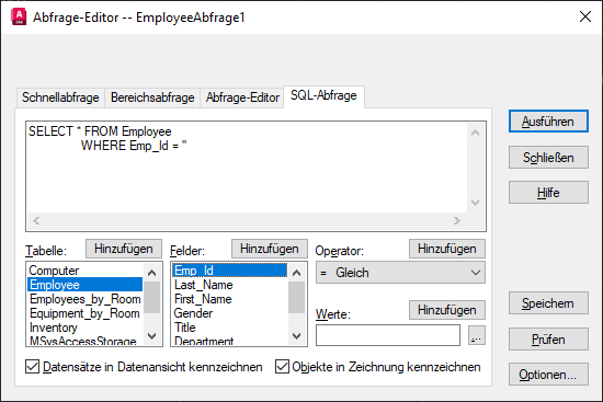

SQL-Abfrage, Registerkarte (Abfrage-Editor)
Erstellt Abfragen gemäß dem SQL-92-Protokoll.
Die Registerkarte SQL-Abfrage enthält einen Abfrage-Editor, in dem Sie eine SQL-Anweisung frei eingeben können, sowie eine Reihe von Werkzeugen für den Aufbau einer Abfrage. Nicht alle Datenbankverwaltungssysteme entsprechen vollständig dem SQL-92-Standard. Schlagen Sie daher in der Dokumentation Ihres Systems nach, welche SQL-Befehle für Ihre Datenbank zulässig sind.
Liste der Optionen
Die folgenden Optionen sind verfügbar:
SQL-Texteditor
Bereich, in dem Sie eine SQL-Abfrage frei eingeben bzw. Elemente hinzufügen können, die Sie mit den verschiedenen Werkzeugen für die SQL-Abfrage ausgewählt haben.
Tabelle
Enthält alle Datenbanktabellen, die in der aktuellen Datenquelle zur Verfügung stehen. Um Datenbanktabellen zum SQL-Texteditor hinzuzufügen, können Sie auf die gewünschte Tabelle doppelklicken, die Tabelle auswählen und auf Hinzufügen im Bereich Tabelle klicken, die Tabelle aus der Liste Tabelle in den SQL-Texteditor ziehen oder den Namen der Tabelle direkt in den SQL-Texteditor eingeben.
Hinzufügen (Tabelle)
Fügt die aktuell ausgewählte Datenbanktabelle zum SQL-Texteditor hinzu.
Felder
Zeigt eine Liste der Felder in der ausgewählten Datenbanktabelle an. Um Felder zum SQL-Texteditor hinzuzufügen, können Sie auf das gewünschte Feld doppelklicken oder das Feld auswählen und auf Hinzufügen im Bereich Felder klicken; alternativ können Sie das Feld aus der Liste Felder in den SQL-Texteditor ziehen.
Hinzufügen (Felder)
Fügt das ausgewählte Feld zum SQL-Texteditor hinzu.
Operator
Zeigt eine Liste der verfügbaren Operatoren für die Abfrage an.
Hinzufügen (Operator)
Fügt den ausgewählten Operator zum SQL-Texteditor hinzu.
Werte
Legt einen Wert für das ausgewählte Feld fest.
Hinzufügen (Werte)
Fügt den Wert aus dem Bereich Werte zum SQL-Texteditor hinzu.
[...]-Schaltfläche
Gibt für das angegebene Feld eine Liste der verfügbaren Werte aus der ausgewählten Datenbanktabelle im Dialogfeld Spaltenwerte zurück. Sie können aus der Liste einen Wert für die Abfrage auswählen.
Datensätze in Datenanzeige kennzeichnen
Zeigt Datensätze, die den Suchkriterien entsprechen, in der Datenanzeige an
Objekte in Zeichnung kennzeichnen
Kennzeichnet die verknüpften Objekte, die die Suchkriterien erfüllen, in der aktuellen Zeichnung.
Ausführen
Startet die Abfrage und schließt das Dialogfeld.
Schließen
Schließt das Dialogfeld, ohne die Abfrage auszuführen.
Speichern
Speichert die Abfrage mit der aktuellen Zeichnung.
Überprüfen
Überprüft die Syntax der SQL-Abfrage, ohne die Abfrage tatsächlich auszuführen. Mit dieser Funktion können Sie Syntaxfehler noch vor dem eigentlichen Lauf der Abfrage ermitteln.
Optionen
Öffnet das Dialogfeld Optionen für Datenanzeige und Abfrage
