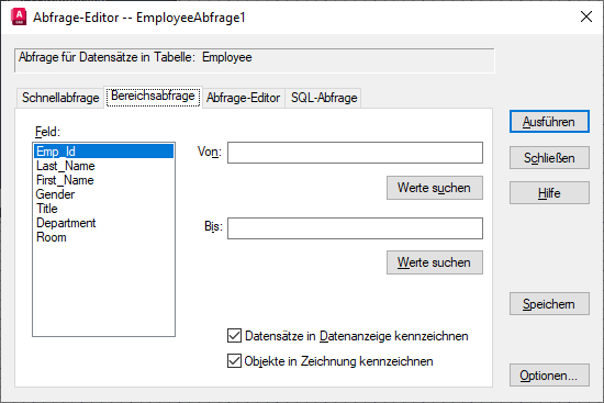

Erstellt eine Abfrage, mit der alle Datensätze zurückgegeben werden, die in einen bestimmten Wertebereich fallen.
Die folgenden Optionen sind verfügbar:
Zeigt eine Liste der Felder in der aktuellen Datenbanktabelle an. Wählen Sie das gewünschte Feld, auf das die Abfrage angewandt werden soll.
Gibt den ersten Wert im Wertebereich an. Die Abfrage gibt alle Datensätze oder grafischen Objekte zurück, die dem angegebenen Wert entsprechen oder ihn überschreiten.
Gibt eine Liste aller Werte zum angegebenen Feld aus der Datenbanktabelle im Dialogfeld Spaltenwerte zurück, und Sie können den gewünschten Wert daraus auswählen.
Gibt den zweiten Wert im Wertebereich an. Die Abfrage gibt alle Datensätze oder grafischen Objekte zurück, die dem angegebenen Wert entsprechen oder ihn unterschreiten.
Zeigt Datensätze, die dem Suchkriterium entsprechen, in der Datenanzeige an.
Zeigt verknüpfte Objekte, die dem Suchkriterium entsprechen, in der aktuellen Zeichnung an.
Startet die Abfrage und schließt das Dialogfeld.
Schließt das Dialogfeld, ohne die Abfrage auszuführen.
Speichert die Abfrage mit der aktuellen Zeichnung.
Öffnet das Dialogfeld Optionen für Datenanzeige und Abfrage
