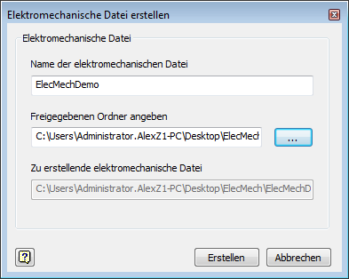

Klicken Sie auf
Geben Sie einen Dateinamen für die .emx-Verknüpfungsdatei ein.
Geben Sie einen Ordner an, der von AutoCAD Electrical-Toolset und Inventor gemeinsam verwendet wird.
Klicken Sie auf Erstellen.

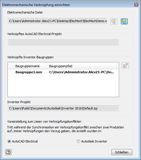

Wählen Sie im Dialogfeld Elektromechanische Verknüpfung einrichten die Synchronisierungseinstellungen aus. Die Vorgabeeinstellung ist AutoCAD Electrical-Toolset. Es wird davon ausgegangen, dass AutoCAD Electrical-Toolset-Benutzer im Normalfall die elektromechanischen Arbeitsabläufe starten. Daher ist beim Erstellen von Betriebsmittelverknüpfungen vorgabemäßig AutoCAD Electrical-Toolset eingestellt.
Klicken Sie auf Schließen.

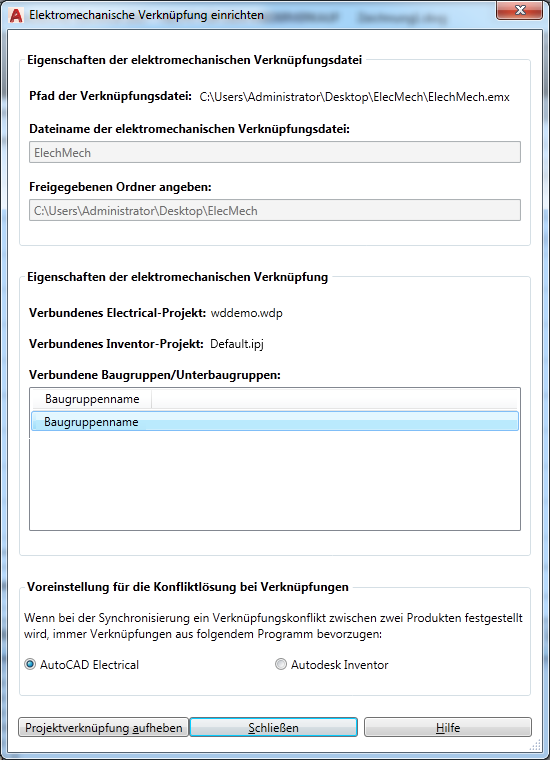

In AutoCAD Electrical-Toolset:
. Finden
. Finden
