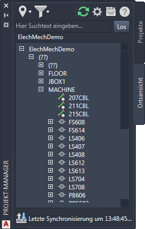

Ortsansicht (Registerkarte im Dialogfeld Projekt-Manager)
Zeigt die Geräte im Projekt an, die nach Anlagen- und Ortsbezeichnung sortiert sind. Zu den Geräten zählen Vorgabebetriebsmittel, -klemmen, -SPS-Module und -kabelbezeichnungen.

Wählen Sie die Registerkarte Ortsansicht.
Liste der Optionen
Die folgenden Optionen werden angezeigt:
Schaltflächen
Filtert die Strukturansicht nach Anlagen- und Ortsbezeichnungen.
Aktualisiert die Betriebsmittel-Struktur sowie den Bereich Details und Verbindungen auf Basis der AutoCAD Electrical-Toolset-Daten.
Öffnet die Bereiche Details und Verbindungen. Auf der Registerkarte Details werden Betriebsmittelwerte wie Anlage, Ort und Katalog angezeigt. Auf der Registerkarte Verbindungen werden die Verdrahtungsinformationen zu den Betriebsmitteln angezeigt. Klicken Sie mit der rechten Maustaste auf die Felder, um diese auf den einzelnen Registerkarten zu ändern.
Elektromechanische Schaltflächen
Wenn das Projekt Teil einer elektromechanischen Verknüpfung ist, sind zusätzliche Schaltflächen verfügbar.

Betriebsmittelstruktur
Zeigt eine Liste der Vorgabebetriebsmittel, -klemmen, -SPS-Module, -stecker -und kabelbezeichnungen. Der oberste Knoten in der Strukturansicht steht für das gesamte Projekt. Jeder Knoten unter dem Projekt stellt einen Anlagenwert dar. Die Knoten unter jeder Anlage stellen die Ortswerte innerhalb dieser Anlage dar.
Die verschiedenen Gerätetypen werden in der Betriebsmittelstruktur unterschiedlich dargestellt. Beim Einfügen von elektrischen Betriebsmitteln wird empfohlen, eindeutige Namen (Anlagenbezeichnung, Ortsbezeichnung und Betriebsmittelkennzeichnung), Anschlüsse und Klemmennummern zu verwenden. Wenn Sie beispielsweise Kabelbezeichnungen in einer Zeichnung verwenden, die doppelte Werte für die Kabelkennzeichnung enthält, kann es in der Betriebsmittel-Strukturansicht und auf der Registerkarte Verbindungen zu unerwartetem Verhalten des Betriebsmittels kommen. Dies tritt häufiger bei Klemmen und Kabelbezeichnungen in der Ortsansicht auf.
