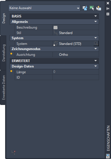

    Anmerkung: In der Eigenschaftenpalette bedeutet , dass eine Eigenschaft nur dann verfügbar ist, wenn Sie Schemalinien hinzufügen, nicht wenn Sie sie bearbeiten.
  2. Erweitern Sie Basis und klicken Sie neben Beschreibung auf , geben Sie eine Beschreibung für die Schemalinie ein und klicken Sie auf OK.
  3. Wählen Sie für Stil einen Stil für Schemalienien aus.
    Sie können aus den Stilen der aktuellen Zeichnung wählen.
  4. Wenn Sie das aktuelle System ändern möchten, wählen Sie als System das System, zu dem die Schemalinie gehört.
    Tipp: Sie können Schemalinienwerkzeuge erstellen, die Stile und Systeme in Inhalte-Bibliotheken (DWG-Dateien) referenzieren.
  5. Als Ausrichtung wählen Sie Ortho.
  6. Erweitern Sie Erweitert, und geben Sie unter ID eine ID-Bezeichnung ein oder wählen Sie eine aus.
    Der aktuell ausgewählte Stil für Schemalinien bestimmt die Liste der verfügbaren IDs.
