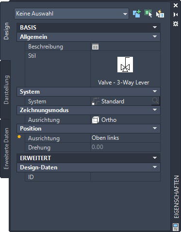

  2. Geben Sie in der Eigenschaftenpalette erforderlichenfalls durch Auswählen eines Stils für Schemasymbole das hinzuzufügende Symbol an oder ändern Sie es:
    Auswahl eines Stils für Schemasymbole... Aktion...

  3. Klicken Sie neben Beschreibung auf , geben Sie eine Beschreibung für die Schemalinie ein und klicken Sie auf OK.
  4. Wählen Sie unter System das System, zu dem das Schemasymbol gehört.
    Sie können aus den Stilen der aktuellen Zeichnung wählen.
  5. Wenn unter Zeichnungsmodus Ausrichtung aktiviert ist, wählen Sie Ortho.
    Anmerkung: Wenn der von Ihnen ausgewählte Stil über keine definierten isometrischen Ansichten verfügt, ist die Ausrichtung schreibgeschützt und auf Ortho eingestellt.
  6. Wählen Sie unter Ausrichtung den Punkt auf dem Symbol aus, der als Einfügepunkt benutzt werden soll.
    Sie können entweder den Einfügepunkt des Ansichtsblocks, der das Symbol darstellt, oder einen von neun weiteren Punkten auf dem Gerät auswählen, wie Oben links oder Mitte zentriert.
  7. Erweitern Sie Erweitert, und geben Sie unter ID die ID ein, mit der dieses Symbol identifiziert werden soll.
    Sie können die ID zu Ihrem Diagramm als Beschriftung hinzufügen. Der Beschriftungsstil, den Sie beim Hinzufügen der Beschriftung auswählen, bestimmt die Schriftart und -größe der ID.
