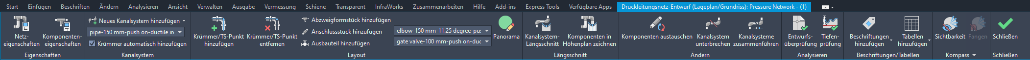

-  Klicken Sie auf OK, um die Multifunktionsleiste Druckleitungsnetz-Entwurf (Lageplan/Grundriss) anzuzeigen.

-  (Optional) Klicken Sie auf der Registerkarte Druckleitungsnetz-Entwurf (Lageplan/Grundriss) auf Gruppe Kanalsystem
 Krümmer automatisch hinzufügen, um an jeder Segmentverbindung ein Krümmer-Anschlussstück einzufügen.
- Wählen Sie zunächst Punkte in der Zeichnung aus, um das Kanalsystem des Druckleitungsnetzes zu erstellen. Zeichnen Sie gerade Segmente, um gerade Haltungssegmente einzufügen, oder geben Sie B für Bogen ein, um ein gekrümmtes Segment zu zeichnen. Weitere Informationen finden Sie unter So fügen Sie gekrümmte Druckleitungsnetz-Segmente ein.
Anmerkung:  Während des Entwurfs wird eine einzelne Druckleitung erstellt, wenn mehrere angeschlossene Segmente in einer geraden Linie ohne horizontale oder vertikale Richtungsänderungen gezeichnet werden.
- (Optional) Klicken Sie auf der Registerkarte Druckleitungsnetz-Entwurf (Lageplan/Grundriss) auf Gruppe Kompass
 Sichtbarkeit
, um die Kompass-Hilfe für zulässige Abschrägungswinkel zu aktivieren. Klicken Sie auf Fangen
, um die Teilstriche des Kompasses beim Layout des Kanalsystems zu fangen.
	  Nachdem Sie zwei Punkte zum Einfügen der ersten Druckleitung ausgewählt haben, werden der Kompass angezeigt und Krümmerwinkel in der Komponentenliste angegeben, die der Größe und dem Material entsprechen.
