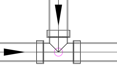

Fügen Sie Abzweigformstücke am Schnittpunkt von Druckleitungsnetz-Kanalsystemen hinzu.
-  Wählen Sie ein Kanalsystem im Druckleitungsnetz aus. Die Registerkarte Druckleitungsnetz-Entwurf (Lageplan/Grundriss) wird geöffnet.
-  Klicken Sie auf der Registerkarte Druckleitungsnetz-Entwurf (Lageplan/Grundriss) auf Gruppe Layout
 Abzweigformstück hinzufügen
-  Wählen Sie die erste sich überschneidende Haltung aus.
- Wählen Sie die zweite sich überschneidende Haltung aus.
- Drücken Sie die EINGABETASTE.
 Ein Abzweigformstück wird am Schnittpunkt platziert.
