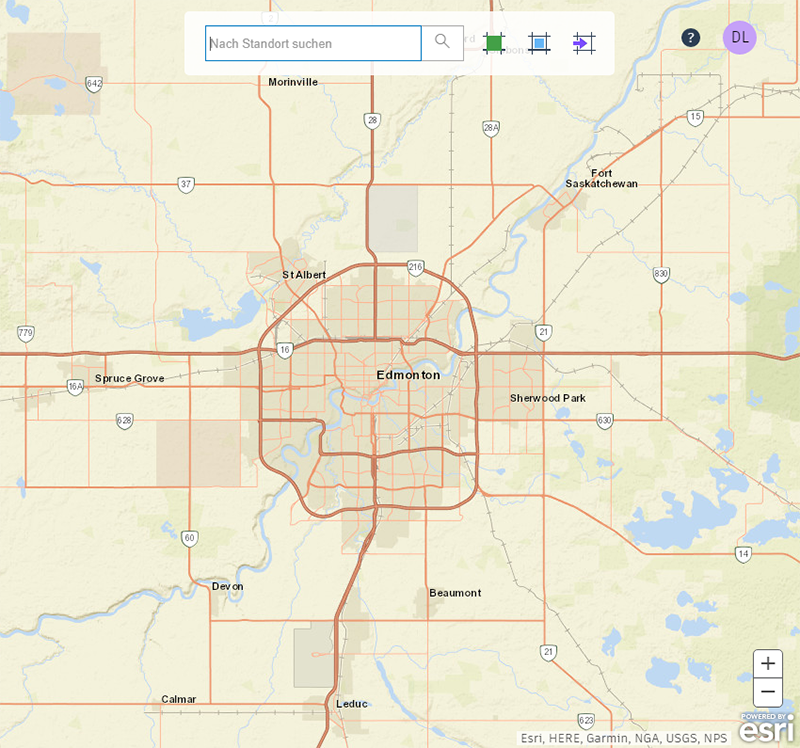

Navigieren zum relevanten Bereich
Geben Sie einen Ort, eine Adresse oder einen relevanten Punkt in die Suchleiste ein. Sie können auch Koordinaten für Längen- und Breitengrade eingeben oder eine SHP-Datei importieren, die Ihren relevanten Bereich definiert. Verwenden Sie die Maus, um die Ansicht zu schwenken und zu zoomen, oder nutzen Sie die Werkzeuge für Vergrößern/Verkleinern (Schaltflächen +/-), um Ihre Suche zu verfeinern. Verwenden Sie die Auswahlwerkzeuge, um den relevanten Bereich zu definieren.

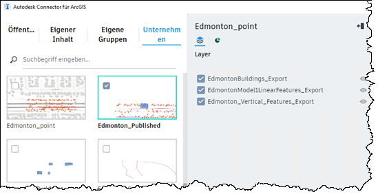

Durchsuchen von Datensätzen
Durchsuchen Sie verfügbare Datensätze nach dem ausgewählten relevanten Bereich mithilfe der Filter Eigener Inhalt, Meine Gruppen, Organisation und Öffentlich. In der ArcGIS Online-Hilfe finden Sie weitere Informationen zum Suchen nach und Arbeiten mit ArcGIS Online-Inhalten.
