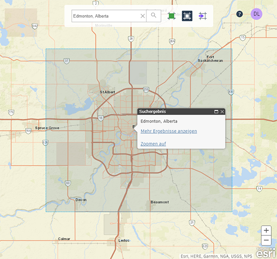

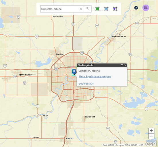

    • Geben Sie einen Ort, eine Adresse oder einen relevanten Punkt in das Suchfeld ein. Sie können auch Koordinaten für die Länge und Breite eingeben.
    • Verwenden Sie die Maus, um die Ansicht zu schwenken und zu zoomen, oder nutzen Sie die Werkzeuge für Vergrößern/Verkleinern (Schaltflächen +/-), um Ihre Suche zu verfeinern.
  3. Wählen Sie einen relevanten Bereich mithilfe einer der folgenden Methoden:
    • Klicken Sie auf , um die aktuelle Kartengrenze auszuwählen.
      Anmerkung: Dies ist die vorgabemäßige Auswahlmethode.
    • Klicken Sie auf , um einen rechteckigen relevanten Bereich auf der Karte zu zeichnen.
    • Klicken Sie auf , um einen polygonalen relevanten Bereich aus einer SHP-Datei zu importieren.
    Wenn Sie einen relevanten Bereich zeichnen oder importieren, wird er als Begrenzungsrahmen angezeigt.

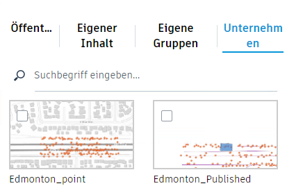

  4. Durchsuchen Sie verfügbare Datensätze nach dem ausgewählten relevanten Bereich mithilfe der Filter Eigener Inhalt, Meine Gruppen, Organisation und Öffentlich.
    In der ArcGIS Online-Hilfe finden Sie weitere Informationen zum Suchen nach und Arbeiten mit ArcGIS Online-Inhalten.
    Anmerkung: Wenn keine verfügbaren Datensätze angezeigt werden, versuchen Sie aus Ihrem relevanten Bereich herauszuzoomen.

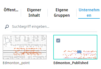

  5. Wählen Sie die Datensätze aus, mit denen Sie arbeiten möchten.
  6. Wählen Sie auf der Registerkarte Layer für jeden ausgewählten Datensatz die Datenlayer aus, die Sie zu Ihren Map 3D-Zeichnungen hinzufügen möchten.
  7. Klicken Sie auf Zu eigenem Entwurfsprojekt hinzufügen.
    Die ArcGIS-Daten-Layer werden Ihren Map 3D-Zeichnungen hinzugefügt.
