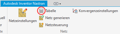

Anstatt die globalen Netzeinstellungen zu verwenden, werden wir über die Netztabelle jedem einzelnen Bauteil eine Elementgröße zuweisen.
  1. Klicken Sie auf Autodesk Nastran Netztabelle.
    Das Dialogfeld Netztabelle wird angezeigt. Die nächsten sechs Schritte finden Sie in Abbildung 1.a – 1.f .
