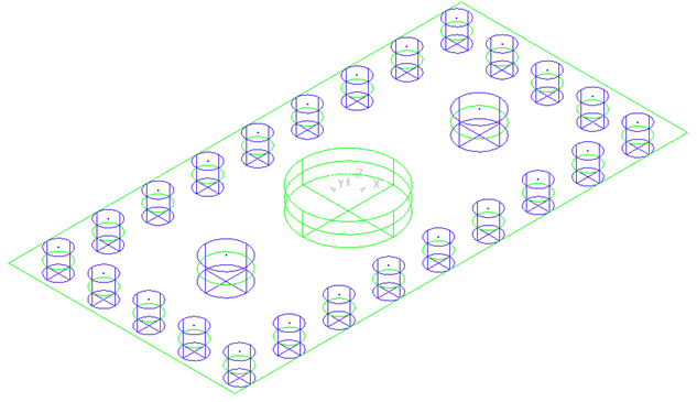

Das unten gezeigte Beispiel weist Folgendes auf:
- 24 10-mm-Bohrungen
- Zwei 18-mm-Bohrungen
- Eine 40-mm-Bohrung

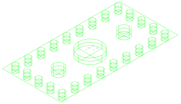

- Öffnen Sie das Dialogfeld Featureauswahl:
- Wählen Sie im Bohr-Featuresets-Kontextmenü die Option Bohrungen wählen; oder:
- Klicken Sie im Strategiedialogfeld Bohren auf die Schaltfläche Wählen.

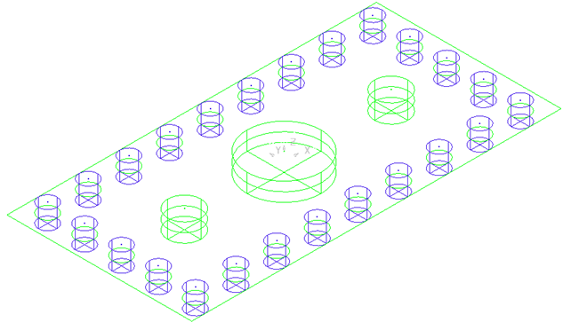

- Klicken Sie im Bereich Durchmesser auf 10.00, und klicken Sie dann auf
. Dadurch wird Durchmesser 10 im Bereich Auswahlfilter eingegeben. Jetzt sind alle 10-mm-Bohrungen ausgewählt.

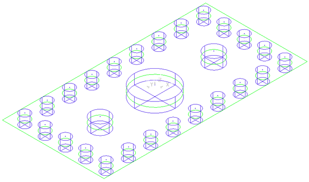

- Führen Sie abschließend dieselben Schritte für die 40-mm-Bohrung aus.
Die 40-mm-Bohrung ist ausgewählt.
