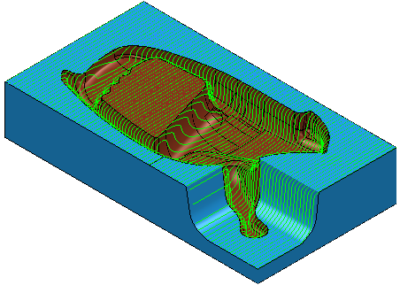

Verwenden Sie die Rasterschlichten-Strategie, um einen Werkzeugweg zu erstellen, indem Sie ein Muster von Kurven, die sich innerhalb einer Grenzlinie befinden, verwenden und Punkte dieser Kurven auf das Modell projizieren.
Raster-Werkzeugwege werden oft für offene Bauteile verwendet und sind am besten für rechteckige Modelle geeignet. Dies ist eine robuste Bearbeitungsstrategie, die in vielen Modellen gut funktioniert, außer in vertikalen (oder fast vertikalen) Bereichen.
