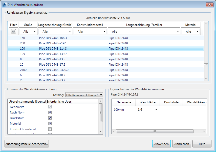

Dialogfeld DIN-Wandstärke zuordnen
Ermöglicht das Zuordnen von Wandstärkenkriterien für DIN-Katalogkomponenten.
Liste der Optionen
Rohrklassen-Ergebnisvorschau
Zeigt Teile im aktuellen Rohrklasseblatt an. Sie können ein Teil auswählen, um seine Wandstärke zuzuordnen.
Kriterien der Wandstärkenzuordnung
Legt die Eigenschaften fest, für die eine Übereinstimmung erforderlich ist. Wenn das Kontrollkästchen nicht ausgewählt wird, ist die Übereinstimmung optional. Wenn die erforderlichen Eigenschaften mit mehreren Wandstärken übereinstimmen, erhält die Wandstärke mit optionalen Übereinstimmungen Priorität.
Eigenschaften der Wandstärke zuweisen
Legt die Wandstärke für das in der Rohrklassen-Ergebnisvorschau ausgewählte Teil fest. Wenn mehrere Wandstärken zutreffen, kann in der Wandstärkenliste ein anderer Wert festgelegt werden.
Wenn Sie einen Wandstärkenwert festlegen, wird der festgelegte Wert im Rohrklasseblatt gespeichert.
Zuordnungstabelle bearbeiten
Zeigt das Dialogfeld Zuordnungstabelle für die DIN-Wandstärke bearbeiten an. Die Wandstärkenzuordnung wird mit dem Katalog gespeichert.
