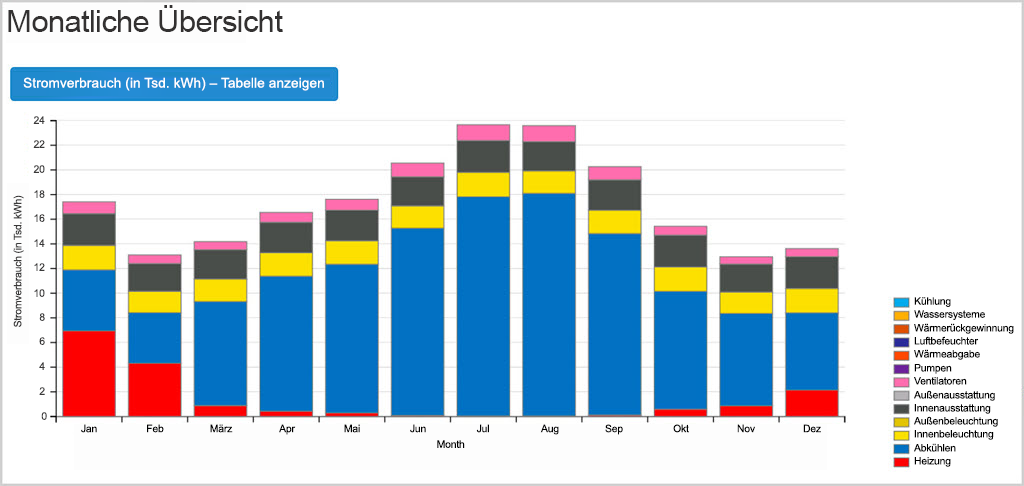

Revit-Daten werden in EnergyPlus übertragen, wo eine Simulation ausgeführt und ein Bericht für Heizung, Kühlung und Luftstrom erstellt wird.
Ausführen der Analyse und Anzeigen von Ergebnissen
