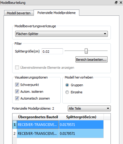

  1. Wählen Sie im Dropdown-Menü des Modellbewertungswerkzeugs die Option Splitterflächen aus.
    Oberflächensplitter
  2. Wählen Sie eines der potenziellen Modellprobleme aus.
    Dialogfeld Modellbewertung

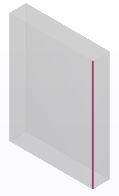

    Anmerkung: Wie erwartet, wird die mittels der kleinen Kanten erstellte Oberfläche angezeigt, die wir zuvor bemerkt haben. Beim Umgang mit größeren Geometriesätzen können sich diese Flächen davon unterscheiden, was wir in den kleinen Kanten sehen können.
    Ansicht Splitterfläche
