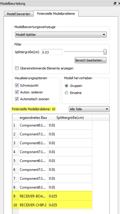

  1. Klicken Sie mit der rechten Maustaste in das Grafikfenster, um das Kontextmenü einzublenden, und wählen Sie die Modellsplitter aus.
    Modellsplitter
  2. Klicken Sie durch die Liste Übergeordnetes Teil.
    Anmerkung: Vorgabegemäß zeigt das MAT an, dass zwischen den Kanten der beiden Teile des Gehäuses ein kleiner Abstand ist. Diese beiden Teile berühren sich nicht und erzeugen somit keinen Oberflächensplitter. Weitere Informationen dazu erhalten Sie später im Abschnitt Modellspalten.
  3. Stellen Sie den Filter auf 0,03 cm, indem Sie die Zahl in das Dialogfeld eingeben und anschließend auf die EINGABETASTE klicken.
    Splitterfaktor nach Filter
    Anmerkung: Es liegen jetzt 10 potenzielle Modellprobleme vor
  4. Wählen Sie einen der neuen Einträge aus der Tabelle aus.

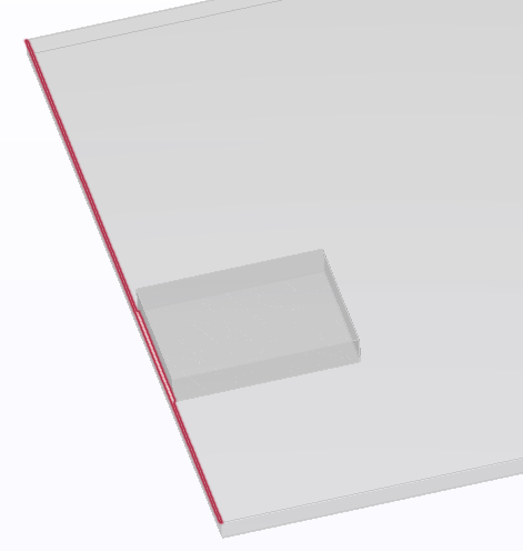

    Modellsplitterbeispiel
    Anmerkung: Die sehr große Fläche, die die Oberseite der Platte bilden würde, wird nach dem Import in Autodesk® CFD einen sehr kleinen Splitter aufweisen.
