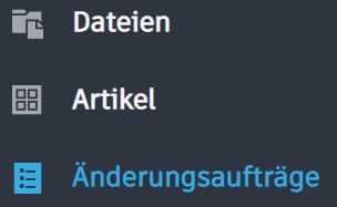

Navigation im Arbeitsbereich
Der Fensterbereich für die Navigation im Arbeitsbereich links neben der Thin Client-Benutzeroberfläche enthält drei Symbole. Jedes Symbol steht für einen der Vault-Objekttypen, mit denen Sie im Thin Client arbeiten können: Dateien, Artikel und Änderungsaufträge.
Klicken Sie auf ein Arbeitsbereichssymbol, um den entsprechenden Arbeitsbereich anzuzeigen. Wenn ein Arbeitsbereich Ordner enthält, können Sie in der Ordnerstruktur navigieren, indem Sie auf die Ordnernamen im Navigationsbereich Arbeitsbereich klicken.

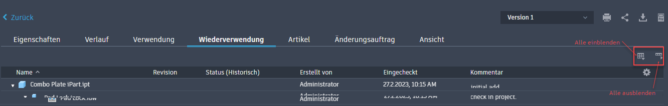

Eweitern/Reduzieren von Zeilen
Erweitern oder reduzieren Sie Zeilen in einer Strukturansicht. Diese Funktion ist auf der Detailseite für Datei (Registerkarten Verwendung und Wiederverwendung) und Artikel (Wiederverwendung und Stückliste) verfügbar.
So erweitern/reduzieren Sie alle Zeilen
  • Klicken Sie in der Aktionsleiste der Strukturansicht auf das Symbol Alle ausblenden, um alle Zeilen auszublenden.
    Anmerkung: Wenn die untergeordneten Zeilen zuvor nicht ausgeblendet wurden, werden sie im zuvor erweiterten Zustand angezeigt. Mit Alle ausblenden wird sichergestellt, dass alle Zeilen ausgeblendet werden.
  • Wählen Sie in der Aktionsleiste der Strukturansicht das Symbol Alle erweitern, um die ausgeblendeten Zeilen (übergeordnete Zeilen mit untergeordneten Zeilen) zu erweitern, sodass alle Zeilen in einer Strukturansicht angezeigt werden.

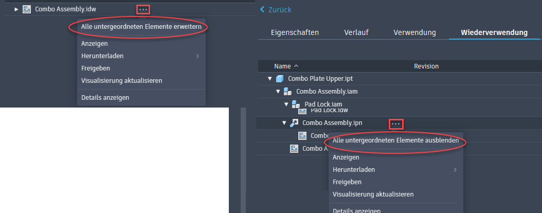

Alle untergeordneten Elemente erweitern/Alle untergeordneten Elemente ausblenden
So erweitern Sie die ausgeblendeten Zeilen in einer Strukturansicht
  • Bewegen Sie den Mauszeiger über die übergeordnete Zeile, und klicken Sie auf das Ellipsen-Symbol (...).
  • Wählen Sie Alle untergeordneten Elemente erweitern, um alle Zeilen anzuzeigen.
Um die erweiterten Zeilen auszublenden, bewegen Sie den Mauszeiger entsprechend über die übergeordnete Zeile und wählen das Ellipsen-Symbol (...) aus, um Alle untergeordneten Elemente ausblenden auszuwählen.
