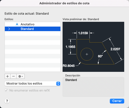

Muestra el nombre del estilo de cota actual. El estilo de cota por defecto es STANDARD. El estilo actual se aplica a las cotas que se crean.
Enumera los estilos de cota en el dibujo. El estilo actual aparece resaltado. Haga clic con el botón derecho del ratón en la lista para mostrar un menú contextual con opciones para establecer el estilo actual y renombrar y suprimir estilos. No se puede suprimir un estilo que sea el actual o que esté en uso en el dibujo actual. El icono
antes del nombre de estilo indica que el estilo es anotativo.
A menos que se seleccione No enumerar estilos en refX, en los dibujos con referencias externas los estilos de cota se mostrarán mediante la sintaxis correspondiente a los objetos guardados con referencias externas. Consulte Acerca del enlace y desenlace de dibujos de referencia (refX). No se pueden modificar, renombrar ni convertir en actuales los estilos de cota con referencias externas, pero sí se pueden crear nuevos estilos basados en ellos.
Las opción seleccionada en Lista controla los estilos de cota que se muestran.
Muestra el cuadro de diálogo Crear estilo de cota, en el que se puede definir un nuevo estilo de cota.
Suprime el estilo de tabla seleccionado en la lista Estilos. Los estilos que se están utilizando en el dibujo no se pueden suprimir.
Administra los estilos de cota de la lista.
Establece el estilo seleccionado en Estilos como actual. El estilo actual se aplica a las cotas que se crean.
Muestra el cuadro de diálogo Modificar estilo de cota, en el que se pueden cambiar los estilos de cota. Las opciones del cuadro de diálogo son idénticas a las del cuadro de diálogo Crear estilo de cota.
Muestra el cuadro de diálogo Reemplazar estilo actual, en el que se pueden establecer modificaciones temporales de los estilos de cota. Las opciones del cuadro de diálogo son idénticas a las del cuadro de diálogo Crear estilo de cota. Las modificaciones se muestran como cambios no guardados bajo el estilo de cota en la lista Estilos.
Muestra el cuadro de diálogo Comparar estilos de cota, en el que se pueden comparar dos estilos o enumerar todas las propiedades de un estilo concreto.
Edita el nombre del estilo seleccionado en la lista.
Controla la visualización de estilos en la lista Estilos. Seleccione Todos los estilos si desea ver todos los estilos de cota del dibujo. Seleccione Estilos en uso si sólo desea ver los estilos de cota usados actualmente en cotas del dibujo.
Cuando se selecciona, se suprime de la lista Estilos la visualización de los estilos de cota de los dibujos de referencia externa.
Muestra una representación gráfica del estilo seleccionado en la lista Estilos.
Describe el estilo seleccionado en la lista Estilos en relación con el estilo actual. Si la descripción es más larga que el espacio suministrado, puede hacer clic en el panel y utilizar las teclas de flecha para desplazarse.
