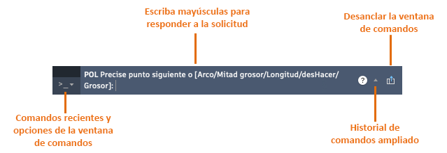

Responder a las solicitudes de comando
Después de introducir un comando, es posible que vea una serie de solicitudes en la línea de comando. Por ejemplo, después de introducir POL y especificar la primera solicitud, aparecerá la siguiente solicitud:
POL Precise punto siguiente o [Arco/Mitad grosor/Longitud/desHacer/Grosor]:
En este caso, se especifica por defecto el punto siguiente. Puede introducir los valores de las coordenadas X,Y o haga clic en una ubicación en el área de dibujo.
Para elegir una opción diferente, especifique la opción introduciendo la letra mayúscula. Puede introducir tanto letras mayúsculas como minúsculas. Por ejemplo, para seleccionar la opción Grosor, escriba w y pulse Intro.

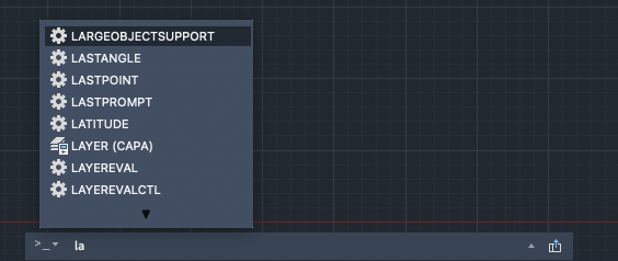

Ayuda para introducir comandos
El programa ofrece varios métodos para recordar los comandos que se deben utilizar:
  • Autocompletar. Rellena el nombre de un comando o variable de sistema a medida que se escribe.
  • Lista de sugerencias de la lista de comandos. Muestra una lista de comandos o variables de sistema que contienen las letras que ha escrito o coinciden con ellas. El programa ofrece sugerencias para entradas escritas de forma incorrecta.

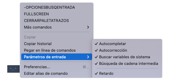

  • Corrección automática. Comando que suele escribir incorrectamente. El programa añade automáticamente las palabras que escriba incorrectamente y corrija un determinado número de veces al archivo AutoCorrectUserDB.pgp. También puede actualizar este archivo de texto manualmente.
  • Ciclo de comandos. Recorre los comandos que ya se han utilizado en la sesión actual al pulsar las teclas de flecha. Un botón de flecha situado en el extremo izquierdo de la línea de comando también muestra los comandos recientes.
Puede cambiar la configuración de estas opciones desde el menú de la línea de comando.
