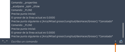

Utilizar el historial de comandos ampliado
También puede mostrar un historial de comandos ampliado sin necesidad de abrir una ventana independiente. Pulse F2 o utilice el control proporcionado en el extremo derecho de la línea de comando para ver el historial de comandos ampliado.
Para copiar todo el texto del historial de comandos en el portapapeles, haga clic con el botón derecho y seleccione Copiar historial en el menú contextual, o bien introduzca el comando COPIAHIST. Para guardar comandos automáticamente en un archivo de registro a partir del siguiente comando, escriba el comando LOGFILEON.
