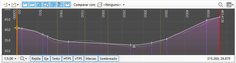

Vista de perfil: vea toda la colección de geometría de perfil asociada con cualquier alineación de Civil 3D seleccionada y compare los valores de P.K. y elevación con otros elementos del diseño.

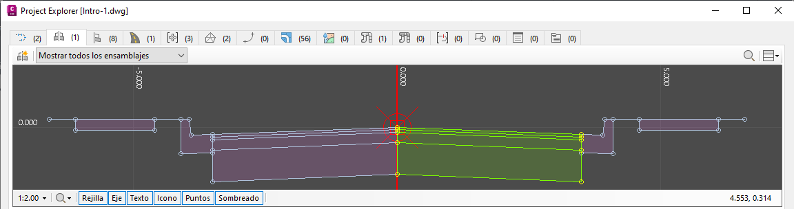

Vista de ensamblaje: vea una sección transversal en cualquier ensamblaje del dibujo, identifique fácilmente subensamblajes individuales y edite directamente cualquier parámetro de subensamblaje.

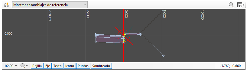

Vista de subensamblaje: vea una sección transversal en cualquier subensamblaje del dibujo, identifique fácilmente subensamblajes individuales y edite directamente cualquier parámetro de subensamblaje.

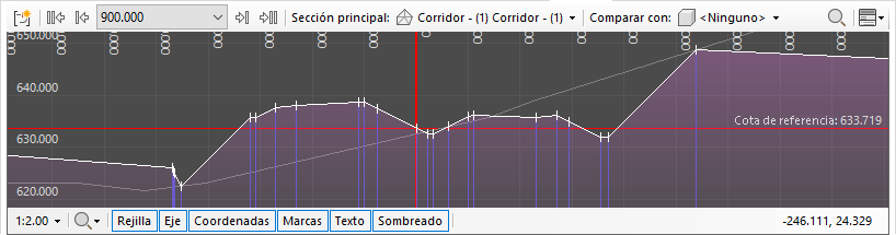

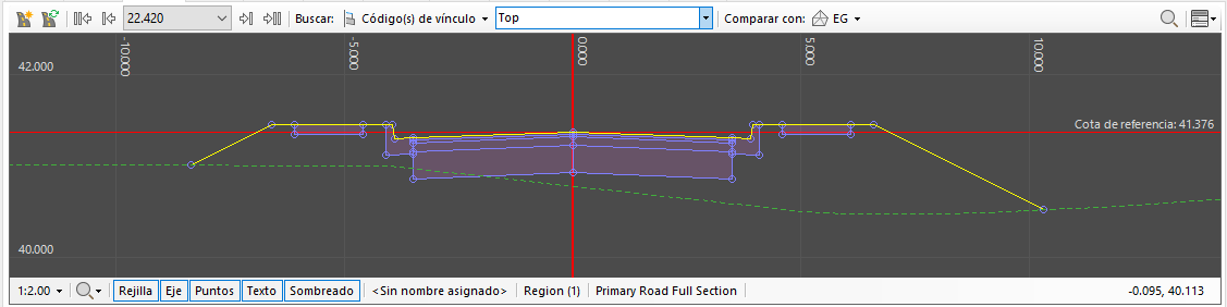

Vista en sección de obra lineal: vea una sección transversal dinámica a través de una obra lineal en cualquier P.K. de línea base, e identifique fácilmente códigos de vínculo, punto y forma específicos, así como subensamblajes individuales. Compare los valores de desfase y elevación con otros elementos del diseño, como las superficies de terreno existentes.

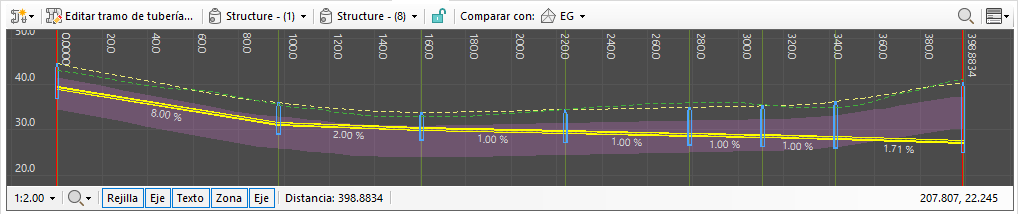

Vista de red de tuberías (conducto de tubería): visualice un perfil dinámico a lo largo de la ruta de conducto de tubería más corta a través de cualquier red de tuberías entre una estructura inicial y una estructura final designada. Compare los valores de P.K. y elevación del conducto de tubería con otros elementos del diseño.

Generalmente se puede acceder a las funciones de vista comunes a todas las vistas desde el menú contextual del lienzo de la vista o desde la barra de estado a lo largo del borde inferior de la vista.
Controles de la barra de estado
La barra de estado recorre el borde inferior de cada vista de perfil y vista en sección y contiene una serie de controles habituales.
  • A la izquierda de cada barra de estado se incluye una lista desplegable de factores de escala que permite seleccionar una serie de factores de deformación de escala vertical que se pueden aplicar instantáneamente a la vista.
  • A continuación se muestra una lista desplegable de modos de zoom, que permiten decidir si la ampliación de la vista afecta a los dos ejes, o solo al eje horizontal o vertical. Utilice las últimas opciones para ajustar de forma dinámica el factor de deformación vertical de la vista.
  • A continuación se muestra una serie de botones que permiten activar o desactivar diversos elementos gráficos de la vista, como la rejilla, el texto, el eje y el sombreado.
  • Por último, en la parte derecha de cada barra de estado se encuentra una lectura de coordenadas que identifica la ubicación del cursor en la vista en términos de P.K. y elevación (para vistas de perfil) o desfase y elevación de línea base (para vistas en sección).

Vista de perfil
La Vista de perfil de la ficha Alineaciones muestra todos los perfiles directamente asociados con la alineación o el perfil seleccionados. Si no hay perfiles asociados con la alineación seleccionada, la extensión de P.K. de la alineación y cada entidad de alineación se muestran como líneas verticales en el lienzo. Los perfiles no seleccionados que están asociados con la alineación o el perfil seleccionados se muestran en el color del perfil secundario (gris por defecto). Si un perfil está seleccionado, dicho perfil se muestra con el color del perfil principal (por defecto, blanco).
Utilice los botones de comprobación Visibilidad de tipo de perfil para incluir o excluir diferentes tipos de perfil de la lista de alineaciones y perfiles.
Uso de objetos comparados
Si desea comparar el P.K. y la elevación de puntos en el perfil seleccionado con otros elementos del diseño, utilice la lista desplegable de objetos adyacentes a la etiqueta Comparar con para seleccionar otra alineación, perfil o superficie en el dibujo actual. Esto hará que se dibuje una línea de perfil comparada en la vista de perfil para indicar la relación entre el objeto comparado y el perfil mostrado. Además, la lista P.K. calculados de los puntos de la alineación o el perfil seleccionados mostrará los valores comparados de elevación y otros detalles relevantes para cada punto mostrado.
Vista de ensamblaje
La Vista de ensamblaje de la ficha Ensamblajes muestra una sección dinámica a través de todos los subensamblajes asociados al ensamblaje seleccionado. Cualquier subensamblaje seleccionado en la lista de subensamblajes aparece resaltado en el lienzo de la vista para facilitar su identificación. Todo cambio realizado en cualquier parámetro de cualquiera de los subensamblajes de visualización se refleja al instante en la Vista de ensamblaje.
Utilice la lista desplegable de la barra de herramientas Vista de ensamblaje para determinar si la lista de Ensamblajes debe incluir todos los ensamblajes, o solo los referenciados, sin referencia o los ensamblajes con o sin infracciones. Un ensamblaje sin referencia es uno que no está en uso por ninguna región de obra lineal del dibujo actual.
La Vista de ensamblaje de la ficha Ensamblajes muestra una sección dinámica a través de todos los subensamblajes asociados al dibujo actual. Si se selecciona más de un subensamblaje, aparecerá un mensaje en la parte superior izquierda de la vista en sección que indica que se han seleccionado varios subensamblajes.
La Vista de obra lineal de la ficha Obras lineales muestra una sección dinámica a través de la obra lineal seleccionada en un intervalo de ubicaciones de P.K. o cadenada. Utilice las flechas hacia delante o hacia atrás o la lista desplegable de P.K. disponibles en la Obra lineal para seleccionar el P.K. en el que se mostrará una sección. La opción Buscar de la barra de herramientas se puede utilizar para resaltar códigos de punto, vínculo o forma específicos en la Vista de obra lineal. Los códigos se pueden seleccionar en una lista desplegable o escribir en el campo como una lista delimitada por comas donde se deben resaltar varios códigos.
Si desea comparar el desfase y la elevación de puntos en la sección de obra lineal seleccionada con otros elementos del diseño, utilice la lista desplegable de objetos adyacentes a la etiqueta Comparar con para seleccionar cualquier superficie del dibujo actual. Esto hará que se dibuje una línea de sección comparada en la Vista de obra lineal para indicar la relación entre la superficie comparada y la sección mostrada. Además, la lista de puntos de línea característica de la obra lineal seleccionada mostrará los valores comparados de elevación de superficie y otros detalles relevantes para cada punto de línea característica.
La Vista de conducto de tubería de la ficha Redes de tuberías muestra un perfil dinámico a lo largo de la ruta de tubería más corta entre dos estructuras de la red de tuberías seleccionada. Utilice las listas desplegables de estructuras de la barra de herramientas para seleccionar una estructura inicial y final para el conducto de tubería. Utilice la opción Editar conducto de tubería para ajustar la pendiente de cualquier tubería que se muestre en el conducto de tubería actual.
Si desea comparar el P.K. y la elevación de puntos en el conducto de tubería seleccionado con otros elementos del diseño, utilice la lista desplegable de objetos adyacentes a la etiqueta Comparar con para seleccionar cualquier superficie del dibujo actual. Esto hará que se dibuje una línea de perfil comparada en la Vista de obra lineal para indicar la relación entre la superficie comparada y las tuberías y estructuras mostradas. Además, la lista de intervalos de conductos de tubería correspondiente al conducto de tubería seleccionado mostrará los valores comparados de elevación de superficie y otros detalles relevantes para cada punto del conducto de tubería.
