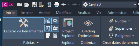

Se puede acceder a la ventana Project Explorer desde la ficha Inicio de la cinta de opciones principal de Autodesk Civil 3D.

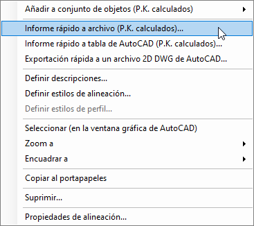

Para generar un informe en un archivo, haga clic con el botón derecho en cualquier objeto de la lista de Project Explorer y seleccione Informe rápido o Añadir a conjunto de objetos.
Informe rápido
El Informe rápido genera un informe dedicado para el objeto seleccionado.
