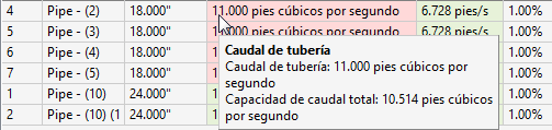

Caudal de tubería
Muestra el valor de caudal de tubería para cada tubería de la red.
Si el valor de caudal de la tubería supera el valor de caudal total de la tubería, esta columna se sombrea en rojo. Cuando coloca el cursor sobre la celda, se muestra información de herramientas que indica tanto el valor de caudal de la tubería como la capacidad de caudal total.

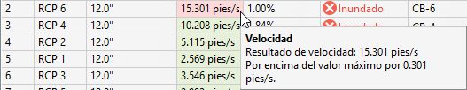

Velocidad
Muestra la velocidad del caudal.
Si la velocidad está por debajo de la velocidad mínima o por encima de la velocidad máxima especificada en la Configuración, esta columna aparece sombreada en rojo. Cuando coloca el cursor encima de la celda, se muestra la información de herramientas que indica la cantidad a la que la velocidad está por debajo de la mínima o por encima de la máxima.

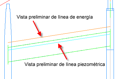

Puede ampliar y encuadrar una visualización de perfil existente para ver una vista preliminar de los cambios de la línea de energía, la línea piezométrica y las tuberías. Los colores que se muestran en la visualización del perfil se especifican en la página Configuración por defecto, a la que puede acceder desde la página General del cuadro de diálogo.
La ilustración siguiente muestra la red de tuberías en visualización del perfil.
La ilustración siguiente muestra el aspecto probable de los gráficos en la vista preliminar.
Las profundidades de estructura no se ajustan en la vista preliminar porque están conectadas a las tubería originales en vez de las que están con el tamaño ajustado. Sin embargo, si los resultados se aplican a la red de tuberías, las profundidades de estructura se ajustan para dar cabida a las tuberías ajustadas, como se muestra en la ilustración siguiente.
La ilustración siguiente muestra un detalle de la línea de energía y las líneas piezométricas en la vista preliminar.
