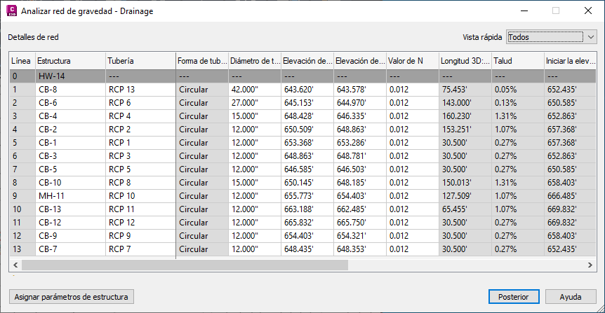

Tabla de datos
La tabla de la página Detalles de red contiene los datos necesarios para realizar los tipos de análisis seleccionados.
Al realizar un análisis de sumideros, se muestran columnas adicionales.
Al hacer clic en una fila, se resalta la línea correspondiente en el dibujo. Puede acceder a los comandos para ampliar, encuadrar y seleccionar una línea en el dibujo haciendo clic con el botón derecho en la fila y seleccionando un comando en el menú contextual. Al seleccionar la línea, se selecciona la tubería y la estructura.
Puede controlar la visualización de las columnas, cambiando la configuración de vista rápida, que se muestra a continuación, o haciendo clic con el botón derecho en el encabezado de la columna en la tabla para mostrar el menú contextual y, a continuación, seleccionando las columnas que desea mostrar.

Edición de varias filas
Para editar varias filas de una columna, mantenga pulsadas las teclas Ctrl o Mayús al seleccionar las filas, y mantenga pulsada la tecla Mayús al hacer clic en la columna. Si no se puede editar uno o más de los elementos seleccionados en una columna (se muestran con un fondo en gris), significa que no se permite la edición en varias filas.
Cuando se seleccionan varias filas, se resalta cada línea correspondiente del dibujo.
Nota: Una línea de trazos (---) indica que una propiedad no es aplicable. Si una propiedad se muestra en una celda con fondo gris, significa que no se puede modificar.

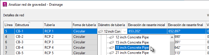

Los tamaños de tubería disponibles en la lista de piezas de red de tuberías se pueden seleccionar en una lista desplegable.
