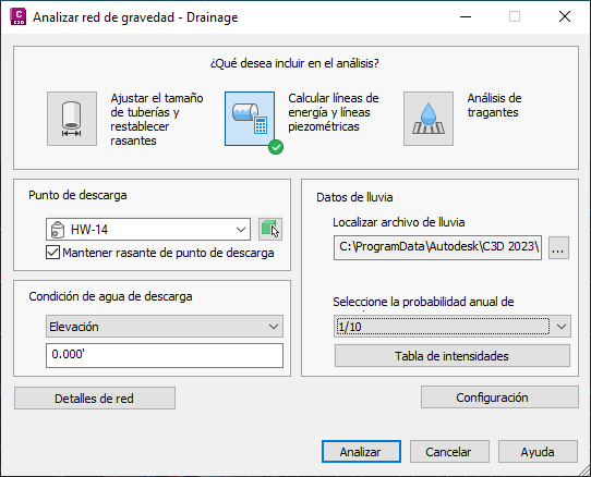

Se pueden seleccionar tres tipos de análisis: Ajustar el tamaño de tuberías y restablecer rasantes, Calcular líneas de energía y líneas piezométricas y Análisis de sumideros.
Los cálculos se basan en el Urban Drainage Design Manual Third Edition, Hydraulic Engineering Circular No. 22 (HEC-22), publicado por el Departamento de la Administración Federal de Autopistas del Departamento de Transporte de Estados Unidos.

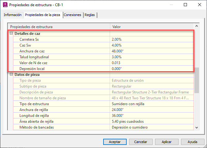

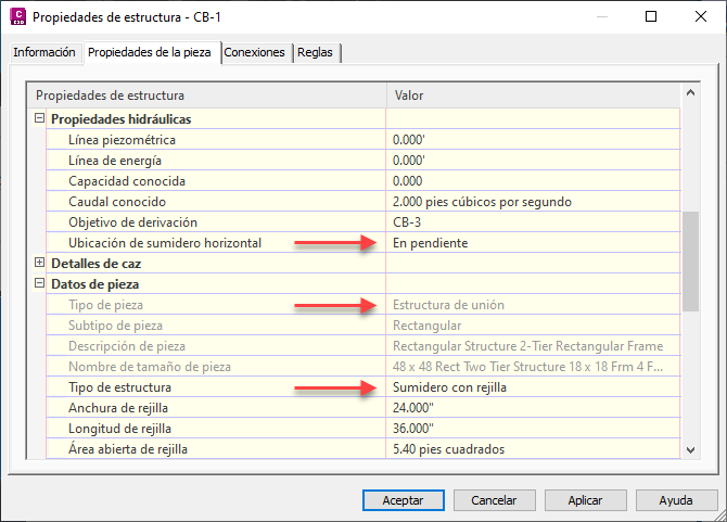

Puede utilizar la sección Detalles de caz del cuadro de diálogo Propiedades de estructura para definir las propiedades de la zona de la carretera alrededor del sumidero. Se utilizan con el comando Analizar red de gravedad para cálculos de análisis de sumideros.

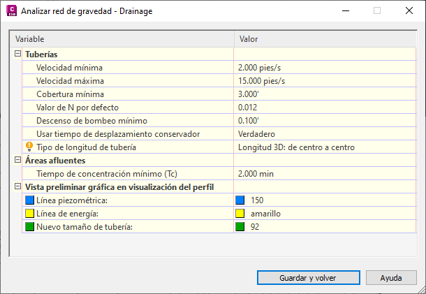

En la página Configuración, se puede especificar como valores por defecto la configuración que debe especificarse manualmente para áreas afluentes y tuberías, o los valores que se utilizan en los cálculos de análisis. Haga clic en el botón Configuración en la página General para abrir este cuadro de diálogo.

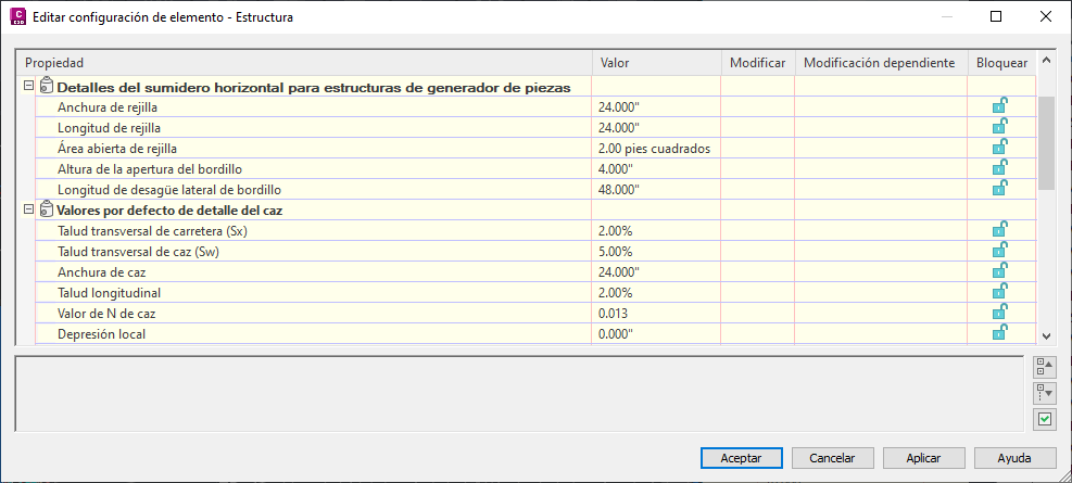

Se puede especificar la configuración por defecto de las estructuras en el cuadro de diálogo Editar configuración de elemento - Estructura.

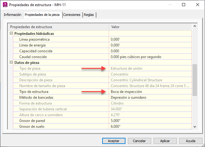

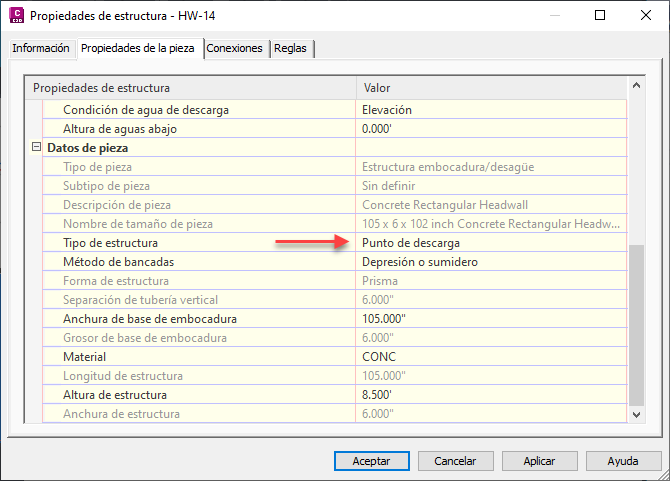

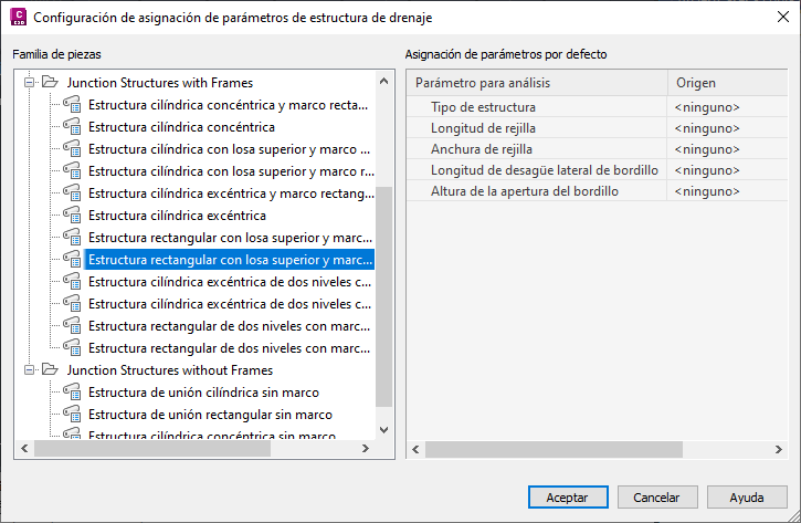

Puede asignar los parámetros de piezas creadas con el Generador de piezas a los parámetros necesarios para el comando Analizar red de gravedad.
Mediante la asignación de los parámetros y su aplicación a las estructuras en redes de tuberías existentes, no necesitará especificar manualmente los valores cuando utilice el comando Analizar red de gravedad.
Para obtener más información, consulte Procedimiento para asignar parámetros de estructura de drenaje para el análisis de red de gravedad.

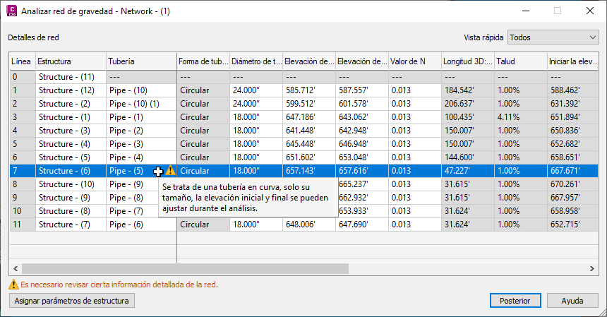

Utilice la página Detalles de red del cuadro de diálogo Analizar red de gravedad para revisar y cambiar la información sobre detalles de red que es relevante para los tipos de análisis seleccionados.
Si no se puede realizar el tipo de análisis que selecciona, aparecerá un mensaje de error debajo del botón Detalles de red, en la página General del cuadro de diálogo Analizar red de gravedad.
Si es necesario revisar alguna información detallada de la red, se mostrará un mensaje de advertencia debajo del botón Detalles de red en la página General.
Haga clic en el botón Detalles de red para abrir la página Detalles de red, donde puede revisar errores y advertencias, y cambie la configuración detallada de la red.
Para obtener más información, consulte la página Detalles de red (cuadro de diálogo Analizar red de gravedad).

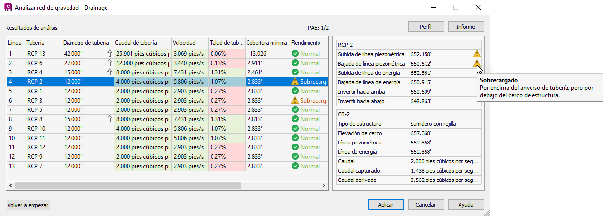

Al hacer clic en el botón Analizar del cuadro de diálogo de Analizar red de gravedad, aparecerá la página Resultados.
Se muestran indicaciones visuales e información de herramientas para indicar los resultados del análisis.
Al seleccionar una fila en la tabla de resultados, el panel derecho muestra información detallada sobre la tubería y la estructura de la línea seleccionada.
Para obtener más información, consulte la página Resultados (cuadro de diálogo Analizar red de gravedad).
