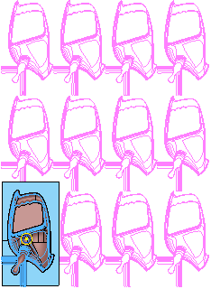

Número de filas — Introduzca un valor o utilice
para especificar el número de filas.Esta transformación de trayectoria cuenta con 3 filas y 4 columnas:

Transforma esto:
en esto:

Número de columnas — Introduzca un valor o utilice
para especificar el número de columnas.Esta transformación de trayectoria cuenta con 3 filas y 4 columnas:
Transforma esto:
en esto:
