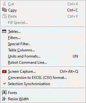

Menú contextual
Hay varias opciones disponibles en el menú contextual Tablas, como las opciones del filtrado, de administración de contenido o de cambio de tamaño.
Haga clic con el botón derecho en la tabla para acceder al menú contextual.
Tablas
Abre el cuadro de diálogo Tablas de datos y resultados, que permite mostrar u ocultar un conjunto de tablas.
Filtros
Abre el cuadro de diálogo Filtrar, que permite seleccionar los datos que se desean mostrar en la tabla.
Filtros especiales
Abre el cuadro de diálogo Selección de los valores para los nudos, que permite acceder a las opciones avanzadas de filtrado.
Columnas
Abre el cuadro de diálogo Selección de los valores para los nudos, que permite seleccionar los datos que se desean incluir en la tabla.
Nota: Escoja los parámetros deseados en el cuadro de diálogo y, a continuación, seleccione Aceptar para añadir o reemplazar columnas existentes.
Unidades y formatos
Abre el cuadro de diálogo Preferencias para el proyecto, que permite cambiar las unidades por defecto del proyecto.
Línea de comandos de Robot
Permite utilizar comandos en el programa.
Fuentes
Permite cambiar el estilo de los encabezados de columna o fila, así como el estilo general de la tabla.
Ajustar automáticamente
Cambia el tamaño de la columna a la anchura por defecto.
Nota: Puede cambiar la anchura de una columna moviendo su margen derecho.
