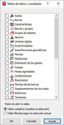

Tablas de datos y resultados
El cuadro de diálogo Tablas de datos y resultados permite seleccionar tablas para la presentación de datos o resultados de cálculo.

Elementos del cuadro de diálogo
Tablas de datos
    Puede seleccionar los siguientes tipos de tablas de datos:
  • Tabla de nudos
  • Tabla de barras
  • Tabla de propiedades de sección
  • Tabla de barras y grupos utilizados en el dimensionamiento de estructuras
  • Tabla de apoyos de estructuras
  • Tabla de uniones rígidas
  • Tabla de excentricidades
  • Tabla de materiales (no disponible actualmente)
  • Tabla de imperfecciones geométricas
  • Tabla de plantas de estructura
  • Tabla de conjunto de datos (medición de los materiales) y presupuesto estimatorio
  • Tabla del presupuesto estimatorio
  • Tabla de cargas
  • Tabla de masas agregadas
  • Tabla de combinaciones
  • Tabla de paneles
  • Tabla de sólidos
Tablas de resultados
Modo de abrir la tabla
Las siguientes opciones ubicadas en la parte inferior del cuadro de diálogo especifican cómo se abren las tablas de datos o resultados:
  • Tabla completa (resaltar la selección): si se selecciona esta opción, se abre toda la tabla (completa). Las filas asignadas a los nudos, barras u objetos seleccionados se resaltan.
  • Tabla filtrada según la selección actual: si se selecciona esta opción, solo se muestran las filas asignadas a los nudos, barras u objetos seleccionados.
