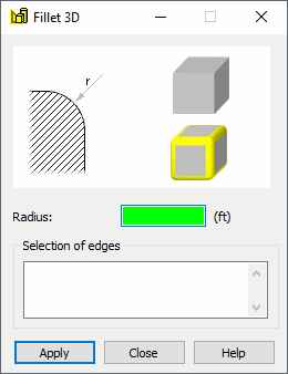

La opción define arcos (redondeos) entre los bordes de muros que forman un objeto 3D. La opción está disponible mediante uno de los siguientes métodos:
La opción está disponible para los siguientes tipos de estructura: estructura volumétrica y de vaciado.
Para definir un redondeo:
  1. En el campo Selección de bordes, especifique (o resalte en el área de dibujo) los bordes (dos como mínimo) para las que se va a definir un redondeo.
  2. En el campo Radio, especifique un radio para el redondeo.
  3. Haga clic en Aplicar.
La imagen siguiente muestra un objeto después de realizar la operación de redondeo 3D (se han seleccionado tres bordes).
