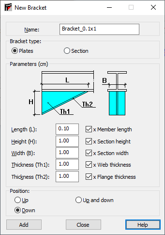

Al hacer clic en
en el cuadro de diálogo Refuerzo, se abre el cuadro de diálogo en el que puede definir un nuevo tipo de refuerzo.
Se pueden seleccionar los siguientes refuerzos:
- Pletinas con dimensiones determinadas.
- Una sección de corte adecuada para una determinada barra.
Cuando seleccione el tipo de refuerzo, especifique los parámetros siguientes:
- Las dimensiones del refuerzo (valores absolutos o relativos con respecto a las dimensiones de la sección).
- El tipo de refuerzo (superior, inferior o en ambos lados).
Puede guardar un refuerzo definido de esta forma en la etiqueta que elija. Posteriormente, puede utilizar este refuerzo muchas veces en una estructura. Los refuerzos de una barra se introducen por separado para cada uno de sus extremos.
Nota: Un refuerzo definido mediante valores relativos se ajusta automáticamente a la barra y la sección. Por lo tanto, al cambiar la sección durante el dimensionamiento, se modifican las dimensiones del refuerzo que dependen de las dimensiones de la sección.
