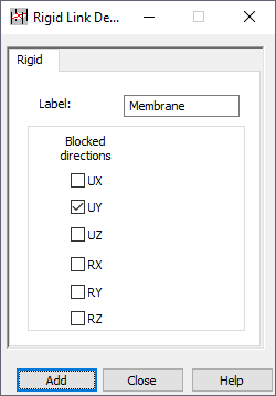

Utilice el cuadro de diálogo Definición - unión rígida para definir nuevas uniones rígidas en la estructura.
Acceso
Elementos del cuadro de diálogo
Rígida
Para definir una nueva unión rígida, asigne un texto de etiqueta y seleccione las direcciones bloqueadas en el vínculo rígido:
  • UX
  • UY
  • UZ
  • RX
  • RY
  • RZ
Nota: Los grados de libertad desbloqueados se aplican solo a los nudos secundarios de una unión rígida.
Al hacer clic en Agregar, se añade la nueva unión rígida a la lista de uniones activas.
Importante: Las direcciones bloqueadas se definen en el sistema global de coordenadas.
