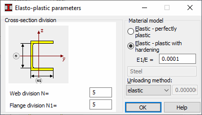

Las opciones de Parámetros elastoplásticos que definen los parámetros para el análisis elastoplástico de una barra con una sección seleccionada. El cuadro de diálogo se abre tras hacer clic en la opción Análisis elastoplástico de las fichas Estándar y Paramétrico del cuadro de diálogo Nueva sección. Actualmente, Robot realiza análisis elastoplásticos solo para secciones de acero.
Para un tipo de sección seleccionado (por ejemplo, una sección en I), puede especificar divisiones. La división depende del tipo de sección. La división se define normalmente mediante el número de divisiones a lo largo de las longitudes del alma y las alas. Se presupone que, en las secciones estándar, no hay divisiones a lo largo de un espesor de muro.
La parte derecha del cuadro de diálogo proporciona información sobre el material inicial asignado a la sección seleccionada. Actualmente, están disponibles los siguientes tipos de material: elástico - plástico ideal y elástico - plástico por endurecimiento. Las propiedades de tensión y deformación de estos tipos de material se muestran en la imagen siguiente. El límite de tensión elástica se basa en la resistencia de dimensionamiento Re del material según se ha definido en el catálogo de materiales.

Si se selecciona el modelo elástico - plástico con endurecimiento, el campo E/E1 pasa a estar disponible. En él, se puede introducir un valor para el parámetro de endurecimiento plástico. Este parámetro se define como cociente del valor de rigidez del material (módulo E de Young) en el intervalo elástico y la rigidez en el intervalo plástico (se utiliza el modelo de material lineal).
Nota: Al definir imperfecciones geométricas, puede dividir una barra en elementos de cálculo. La opción para definir la división se encuentra en la ficha Modelo de la estructura del cuadro de diálogo Tipo de análisis.
En la parte inferior del cuadro de diálogo, los campos Modos de descargar permiten seleccionar una de las siguientes opciones:
