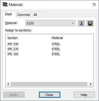

Materiales
Utilice el cuadro de diálogo Materiales para asignar materiales a las secciones seleccionadas de la lista de secciones activas (la lista de la opción Agregar a los perfiles).
Acceso
Elementos del cuadro de diálogo
La parte superior del cuadro de diálogo Materiales presenta una lista de materiales disponibles. A continuación, se muestra una lista de secciones. La pantalla consta de dos columnas, nombres de secciones definidas y los materiales asignados a ellas. La lista del cuadro de diálogo Materiales es la misma que la del cuadro de diálogo Secciones.
La parte superior del cuadro de diálogo presenta los siguientes botones:
Nota: Si define un material con un nombre que ya existe en el catálogo de materiales y lo guarda en un archivo *.RTD; al abrir el archivo en Robot, los parámetros de material se leen desde el archivo *.RTD y no desde el catálogo de materiales.
Para asignar un material a una sección, realice lo siguiente:
  1. Seleccione la ficha adecuada (Acero, Hormigón o Todo).
  2. Haga clic en la sección.
  3. Seleccione el material adecuado en la lista de materiales.
  4. Haga clic en Aplicar.
El material se asigna a las barras al asignar secciones.
