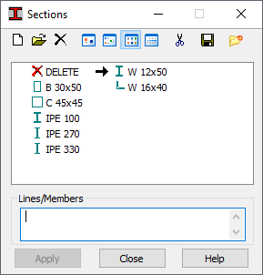

Esta opción asigna secciones a las barras de la estructura. Abra el cuadro de diálogo Secciones mediante una de las siguientes acciones:
- Haga clic en el menú Geometría > Propiedades > Secciones.
- Haga clic en
- En la pantalla SECCIONES Y MATERIALES.
El cuadro de diálogo Secciones asigna secciones directamente a las barras de la estructura. Tiene:
- Campo de lista activo: lista de secciones definidas por un usuario. Estas secciones se pueden asignar a las barras de la estructura.
- Campo de selección activo (Líneas/Barras): muestra la selección actual de barras de estructura. Cualquier sección de la lista activa se puede asignar a las barras seleccionadas.
- Botones estándar (Aplicar, Cerrar y Ayuda).
La lista activa contiene información sobre la etiqueta y el tipo de sección.
Los siguientes iconos se encuentran en la parte superior del cuadro de diálogo.
: añade un nuevo tipo de sección o permite seleccionar una sección de un catálogo de perfiles (Definir una sección nueva).
: permite seleccionar una sección de un catálogo de perfiles (Selección de una sección de barra de un catálogo de perfiles disponible).
: elimina un tipo de sección de la lista activa.
y
: muestra la lista de tipos de sección activos como: iconos grandes, iconos pequeños, una lista corta o como una lista completa.
: elimina todos los tipos de sección de la lista activa que no están en la estructura.
: permite guardar la sección resaltada en la lista activa en una base de datos. Al hacer clic en esta opción, se abre el cuadro de diálogo Guardar en base de datos, que permite seleccionar la base de datos para guardar la sección.
: abre el cuadro de diálogo Base de etiquetas.
Cuando se selecciona la lista completa, se visualizan los parámetros de las secciones:
- Si en la segunda columna aparece una X, esta sección ya se ha utilizado en la estructura.
- El material por defecto de la sección se muestra en la tercera columna.
- El valor del ángulo gamma se muestra en la cuarta columna.
