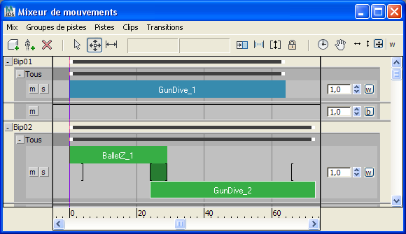

Interprétation des noms de clips
Lorsque vous chargez un clip dans le mixeur, le clip apparaît sur la piste sous la forme d’une barre et son nom est affiché sur le clip.
D’autres informations peuvent apparaître sur le clip, telles que les images de début et de fin et l’échelle du clip. Pour modifier ces informations, cliquez sur Préférences dans la barre d’outils du mixeur de mouvements, puis modifiez les options de clips dans la boîte de dialogue Préférences du mixeur.
Vous pouvez utiliser plusieurs fois le même clip dans le mixeur. Chaque version du clip affiche le nom du fichier BIP, suivi d'un numéro, par exemple 1 ou 2. La lettre Z peut également apparaître entre le nom du clip et le numéro. Ces suffixes vous indiquent comment le clip est interprété par le mixeur.
Lorsque vous chargez un clip de bipède à partir d'un fichier, vous avez la possibilité de définir la hauteur de pied initiale la plus basse sur Z=0 (plan de construction). Si vous laissez cette option activée, le mouvement contenu dans le clip est déplacé dans l'espace de telle manière que les pieds du bipède reposent sur le plan de construction à la première image du clip. La lettre Z apparaît après le nom du clip pour indiquer que cette option est activée.
Lorsque vous chargez un clip dans le mixeur pour la première fois, le nom du clip est suivi du numéro 1. Si vous clonez ou chargez le même clip dans une autre partie du mixeur, le clip affiche le même numéro ou un numéro différent selon que le nouveau clip est une instance ou une adaptation du clip d’origine. Les instances sont des versions du même clip utilisées avec le même objet ou différents objets de la même taille. Les adaptations sont des versions du clip utilisées avec des objets de taille différente.
Le mixeur affiche des instances de clips portant le même numéro, tandis que les adaptations prennent des numéros séquentiels. Par exemple, si vous clonez un clip portant le numéro 1 dans une piste pour le même objet, le nom du nouveau clip est également suivi du chiffre 1. Si vous clonez le clip sur un objet de dimension différente, le nouveau clip est une adaptation, et le nom qui s'affiche est alors suivi d'un nombre incrémentiel : dans ce cas le numéro 2. Si vous clonez ensuite l'adaptation dans une autre piste pour le même objet, le nouveau clip constitue une instance de ce clip, et portera le numéro 2. Ces numéros vous permettent de déterminer quels clips correspondent à des instances d'autres clips et quels sont ceux qui correspondent à des adaptations.
Le fait de pouvoir distinguer les instances des adaptations est important lorsque vous remplacez un clip par un autre dans le mixeur. Lors de cette opération, vous avez le choix entre remplacer uniquement le clip sélectionné, uniquement les instances de ce clip ou toutes les instances et les adaptations du clip.
Remarque : les opérations effectuées dans le mixeur, telles que le clonage de clips ou l'édition de la synchronisation des clips, n'ont aucun effet sur les sources des clips (fichiers BIP).
