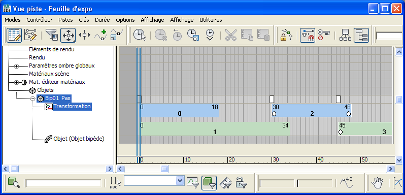

Vous pouvez modifier la synchronisation des pas dans la vue piste.
Les clés de pas possèdent leur propre affichage dans le mode Feuille d'expo de la vue piste. Les clés de pas apparaissent sous la forme de blocs de couleur, chacun désignant une période de temps pendant laquelle les pieds du bipède sont dans un pas.
Pas dans la vue piste
Les couleurs des pas correspondent aux couleurs des icônes de pas dans les fenêtres : les pas inactifs apparaissent dans une couleur vive et les pas actifs dans une couleur pâle.
L'affichage des clés de pas est lié directement aux différents états dans lesquels la jambe et le pied peuvent se trouver à tout moment. Le bord gauche de chaque clé de pas indique que le pied est dans l'état Réception, tandis que le bord droit indique l'état Elévation. La durée de la clé de pas entre les états Réception et Elévation indique la période de temps pendant laquelle le pied est dans l'état Station. L'espace entre les clés de pas correspond à un moment où le pied est complètement en dehors d'un pas, c'est-à-dire dans l'état Mouvement.

Lorsque vous sélectionnez des pas, ils sont également sélectionnés dans la vue piste. Lorsqu'un pas est sélectionné dans la vue piste, une bordure blanche et un point apparaissent sur les bords gauche et droit de la clé de pas.
Clé de pas sélectionnée dans la vue piste

Affichage des clés de pas dans la vue piste :
- Choisissez le menu Editeurs de graphiques
Vue piste - Feuille d'expo.
- Si nécessaire, développez la liste Objets pour afficher les clés des pas.
