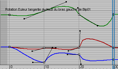

Courbe de rotation Euler tangente
Remarque : les propriétés ne sont pas prises en charge avec le contrôleur Euler.
Les courbes de rotation d'un bipède (y compris son centre de gravité) sont toujours définies dans l'espace parent local, qu'elles soient contrôlées en quaternion ou Euler.
Les courbes de fonction XYZ d'une piste de rotation Euler sont verrouillées ensemble. Cela signifie que lorsqu'une clé est créée sur un axe, il en est automatiquement de même sur tous les axes. De même, le fait de déplacer une clé dans le temps déplace les trois axes avec celle-ci.

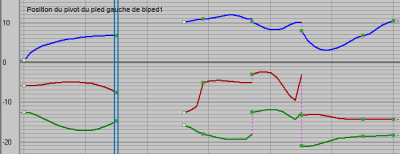

Affichage des courbes de position
Les courbes de position Bézier ne sont disponibles que pour les mains, les pieds et le centre de gravité du bipède. La position des mains et des pieds est définie dans l'espace univers, tandis que la position du centre de gravité est définie de manière locale dans l'univers.
Le mélange clé CI/CA est illustré de la manière suivante :
Remarque : la valeur des clés réglées sur Joindre clé CI précédente est verrouillée jusqu'à la clé non jointe suivante.
