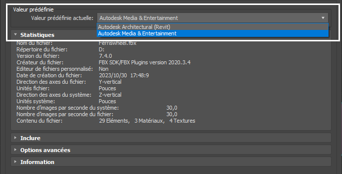

Vous pouvez sélectionner votre valeur prédéfinie dans le menu de la section "valeurs prédéfinies" du plug-in FBX.
Zone Valeurs prédéfinies de la fenêtre FBX

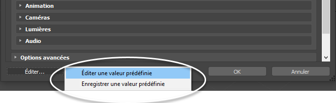

Vous pouvez vous servir du bouton Éditer une valeur prédéfinie pour créer et enregistrer les valeurs prédéfinies personnalisées avec les paramètres d'option que vous avez définis.
Option Editer/Enregistrer une valeur prédéfinie
Accédez aux options Editer/Enregistrer une valeur prédéfinie à l'aide du bouton Editer de l'IU de l'importateur FBX.
