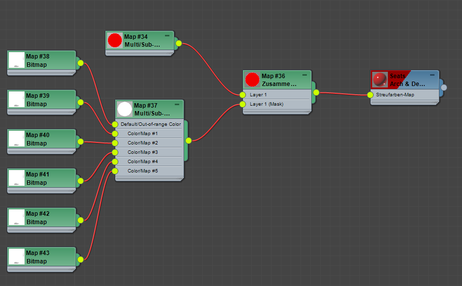

Lorsque vous créez un matériau complexe, vous construisez une arborescence de matériaux/maps. La racine de l'arborescence est le matériau lui-même. Les branches représentent les maps ou les " enfants " affectés aux composants du matériau. Certaines maps peuvent contenir d'autres maps (par exemple, lorsqu'une map est appliquée à une couleur d'une map Damier). L'arborescence peut donc comporter plus de deux niveaux et afficher autant de niveaux que nécessaire.

Dans l'éditeur de matériaux détaillé, vous pouvez afficher l'arborescence des matériaux/maps sous la forme d'un graphique de noeud.
Arborescence à quatre niveaux utilisant des multi/sous-maps et une map Composite
