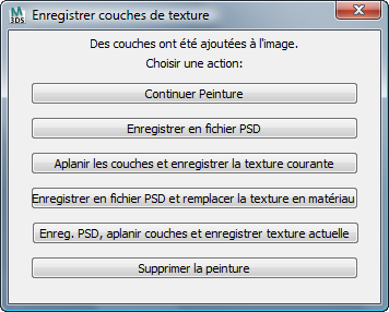

Lorsque vous utilisez la fonction Fenêtre toile pour ajouter une ou plusieurs couches à une texture bitmap comportant une seule couche, comme un fichier JPEG ou PNG, puis que vous quittez l'outil Peinture ou autre, la fonction Fenêtre toile ouvre la boîte de dialogue Enregistrer les couches de la texture, qui contient des options de traitement de l'image. Vous disposez des options suivantes :
