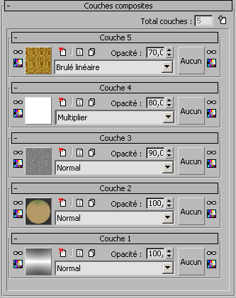

Les commandes d'une map Composé incluent la liste des maps combinées ainsi qu'un mode de fusion, un paramètre d'opacité, et un masque pour chacune.

Ce champ numérique indique le nombre de couches de map. Pour ajouter une couche au dessus de la pile de couches, cliquez sur le bouton  .
La map Composé utilise un panneau déroulant séparé pour chaque commande de couche, avec autant de groupes de fonctions qu'il y a de couches. Chaque panneau déroulant de couche porte un nom optionnel suivi de "Couche", puis du numéro de la couche.
Les couches s'appliquent par ordre croissant; l'organisation en couches dans le matériau reflète l'ordre des couches dans l'interface. La Couche 1 est celle la plus basse; la Couche 2 se trouve immédiatement au-dessus de la Couche 1, etc.
Les compositions de map s'organisent en couches dans le même ordre. La Couche 2 modifie la sortie de la Couche 1; la Couche 3 modifie la sortie de la Couche 2, etc.

La transparence relative des parties non masquées de la couche. A 100, la couche est totalement opaque. Dès que vous diminuez la valeur Opacité, un plus grand nombre de couches apparaissent.
Pour attribuer une map masque à la couche, cliquez sur ce bouton puis utilisez l'explorateur de matériaux/maps. Le masque fonctionne comme la map masque: les zones noires sont transparentes; les zones blanches sont opaques; et les zones grises permettent d'obtenir différents degrés de transparence. Donc, par exemple, si la couche doit être une décalcomanie, la zone d'image décalcomanie doit être blanche et le reste de la map d'image noir afin que les couches sous-jacentes apparaissent.
