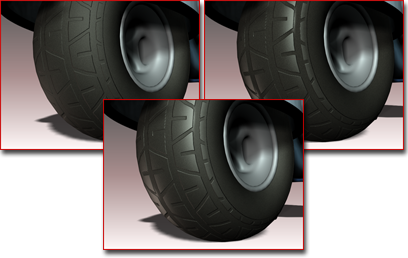

En haut à gauche : aucun reflet
En haut à droite : un seul reflet
En bas au centre : reflets multiples à partir de l'ombrage Multicouches
