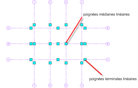

Modification d'une grille de poteaux personnalisée améliorée linéaire à l'aide des poignées
Modifier à l'aide des poignées de milieu linéaires
Lorsque vous manipulez les poignées de milieu linéaires, les caractéristiques suivantes sont conservées :
  • Les mouvements des poignées de milieu sont limités à la direction perpendiculaire à la ligne de grille manipulée.
Modifier à l'aide des poignées d'extrémité linéaires
Lorsque vous manipulez les poignées d'extrémité linéaires, les caractéristiques suivantes sont conservées :
  • Les mouvements des poignées d'extrémité ne sont pas contraints et peuvent se faire dans n'importe quelle direction.
    Remarque : Cela peut rompre la régularité de la ligne de grille linéaire et modifier la géométrie d'origine.
  • Si vous ne faites que raccourcir et allonger les poignées d'extrémité sans modifier la direction, la régularité de la ligne de grille linéaire est conservée.

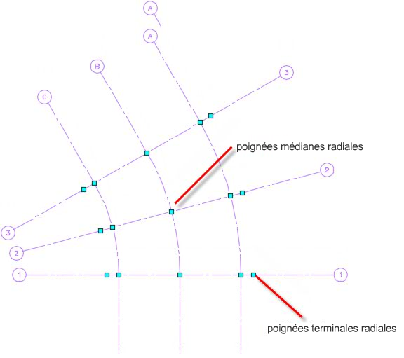

Modification de grilles de poteaux personnalisées améliorées radiales à l'aide des poignées
Modifier à l'aide des poignées de milieu radiales
Lorsque vous manipulez les poignées de milieu radiales, les caractéristiques suivantes sont conservées :
    Remarque : Cela peut rompre la régularité de la ligne de grille radiale et modifier la géométrie d'origine.
  • Le mouvement de la poignée de milieu est limité à la direction perpendiculaire à la tangente de la poignée de milieu. Par conséquent, lorsque vous utilisez le centre du rayon comme origine, le rayon de l'arc de la grille change.
  • Les deux côtés de l'arc se trouvent le long du chemin de la ligne de grille radiale.
  • Il n'est pas possible de faire glisser la poignée du milieu de telle manière que le rayon de l'arc soit inférieur à zéro.
Modifier à l'aide des poignées d'extrémité radiales
Lorsque vous manipulez les poignées d'extrémité radiales, les caractéristiques suivantes sont conservées :
  • Si vous ne faites que raccourcir et allonger les poignées d'extrémité sans modifier la direction, la régularité de la ligne de grille radiale est conservée.
Lorsque vous ajoutez des poignées, étirez la poignée de milieu ou étendez les poignées d'extrémité entre l'intérieur ou au-delà des premier et dernier points d'extension, toutes les extrémités des lignes de grille sécantes les plus proches des première et dernière lignes de la grille sont ajustées en conséquence.
